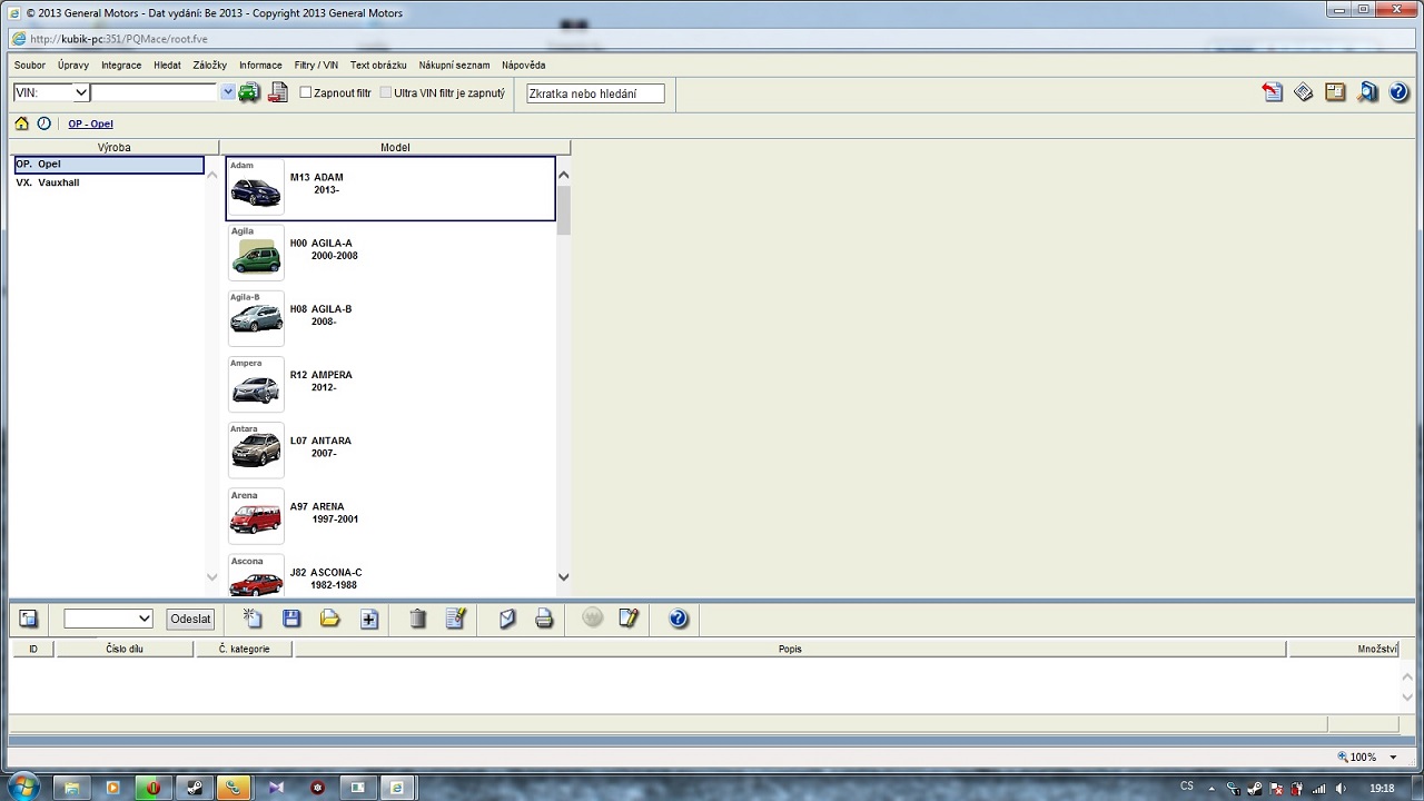

Tak se mi podařilo po 4 hodinách nainstalovat opel EPC 4.2013.
Problém při mém prvním pokusu bylo to že sjem si špatně přeložil překlad z jiného jazyka a udělal jsem chybu v příkazovém řádku proto mi to nešlo
Další změna je v tom že se tam nezadává adresa URL tak jako ve verzi 2012 ale dává se tam jméno PC a adresa takže se každá adresa liší.
Teď budu chvíli testovat a testovat..
CO jsem zatím tak zjistil tak je to stejný akorát že jsou tam navíc Adam,Mokka,Cascada jinak je to to samé podle mě.

ano šlo mi to hned napoprvé a ani jsem nedával restart počítače. Jestli to jde udělat na tvrdo na tu adresu jak jsi psal to nevím nikdy jsem to nezkoušel a zkoušet nebudu. Zadal jsem tam adresu co na mě vyskočila když jsem dal nabídka start/všechny programy/opel vauxhall EPC/showURL a tu adresu co tam na mě vyběhla jsem použil a šlo mi to bez problémů. Otevírá se to samozřejmě v IE. Ostatní prohlížeče dělají neplechu.
