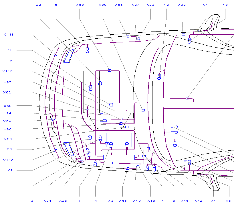

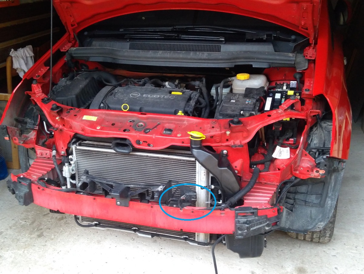

Ano, mas to vyznacene spravne. Konektor X54 je chyteny asi v strede na vystuhe narazniku a je sucastou zvazku svetlometov. Sluzi na pripojenie kabelaze pre hmlovky a parkovacie senzory (kedze nemas ani jedno, je dost pravdepodobne, ze ten konektor nebudes mat), aby sa dal zlozit predny naraznik bez toho, aby si vsetko odpajal.
Ked chces, mam takyto kablovy zvazok, z ktoreho ti mozem ten konektor + kable od XE1 poslat za postu+na pivko ;) Ak budes mat zaujem, posli mi prosim ta spravu.
Budes si ale musiet este zohnat kabelaz hmloviek od toho konektoru do naraznika (polozka 2).

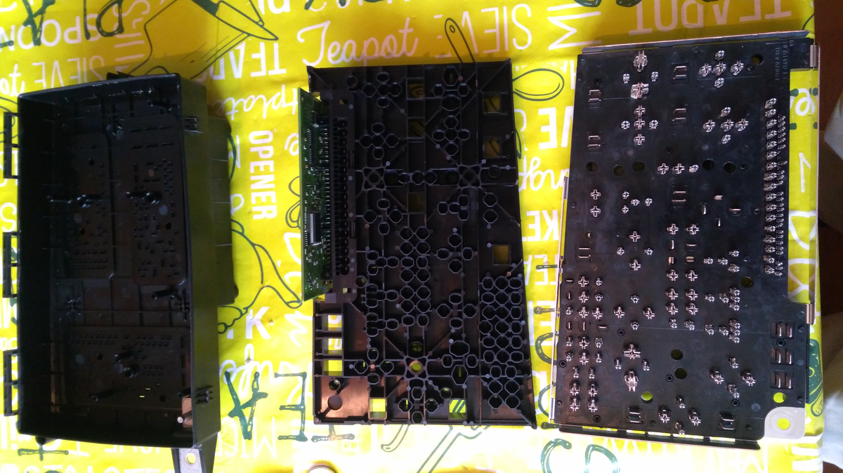

Zkusil jsem dnes proniknout do tajů elektroinstalace Zafiry s částečným úspěchem:
rozhodil jsem pojistkovku od konektorů XE, což se podařilo, zjistil jsem, že místo pinů 48,49 jsou skutečně pouze silikonové ucpávky, takže mne čeká tahání kabeláže od konektoru XE1 až po mlhovky. Mironto, díky Ti za nabídku svazku, velmi si toho vážím, ale obávám se, že poštovné za balík ze Slovenska by mě vyšlo na pěknou pálku, oproti tomu, když tady koupím piny s kouskem kabelů a natáhnu to rovnou až ke světlům. Prostě to udělám tak, jak na staré "géčkové Astře - kabel z pojistkovky až do předního příčníku s rezervou pro napojení mlhovky.

Pojiskovka zřejmě rozebrat až ke kontaktům relátek půjde (shora jsou čtyři samořezky), nicméně do toho jsem se nepouštěl, protože by se jednalo všechny pojistky i relátka vytahat ven i s řídící jednotkou a do toho se mi opravdu nechtělo.

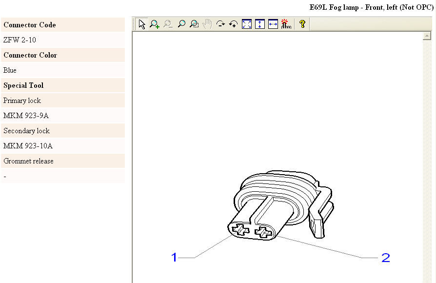

Ještě se zeptám: nemůžete mi někdo nafotit detail připojení mlhovky, nebo i jinak: konektor, který se zastrkuje do tělesa mlhovky, je rozměrově stejný jako pro mlhovku u Zafiry A (Astry G) nebo to Adam udělal u každé řady jinak? Abych věděl, jaký konektor shánět ;)

vasekpetr1 píše:Ještě se zeptám: nemůžete mi někdo nafotit detail připojení mlhovky, nebo i jinak: konektor, který se zastrkuje do tělesa mlhovky, je rozměrově stejný jako pro mlhovku u Zafiry A (Astry G) nebo to Adam udělal u každé řady jinak? Abych věděl, jaký konektor shánět ;)
Konektor je ZFW 2-10 (ako uz pisal Stan). Je rovnaky aj pre gecko. Na tom linku ne eBay, co som daval, su to tie modre konektory.

vasekpetr1 píše:Pojiskovka zřejmě rozebrat až ke kontaktům relátek půjde (shora jsou čtyři samořezky), nicméně do toho jsem se nepouštěl, protože by se jednalo všechny pojistky i relátka vytahat ven i s řídící jednotkou a do toho se mi opravdu nechtělo.
Rozobrat ide, ale tie samorezky vybrat je to najmenej :?: (v skutocnosti ich je 5, skus pohladat). Potom ta este caka vytiahnut plosny spoj a vybrat tie tri zavlacky zospodu velkych skrutiek, co drzia UEC a konektory XE1-3 dokopy.

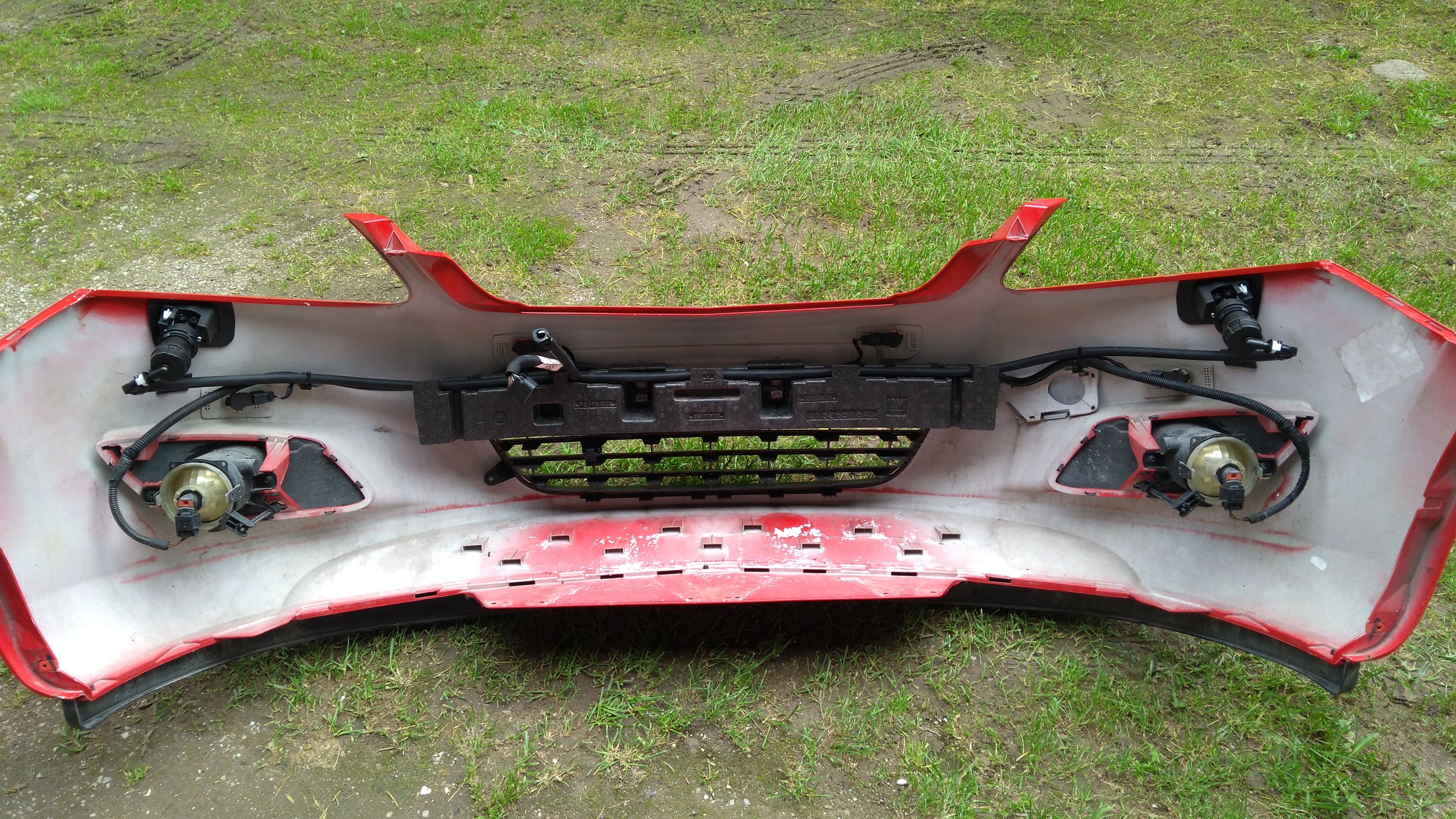

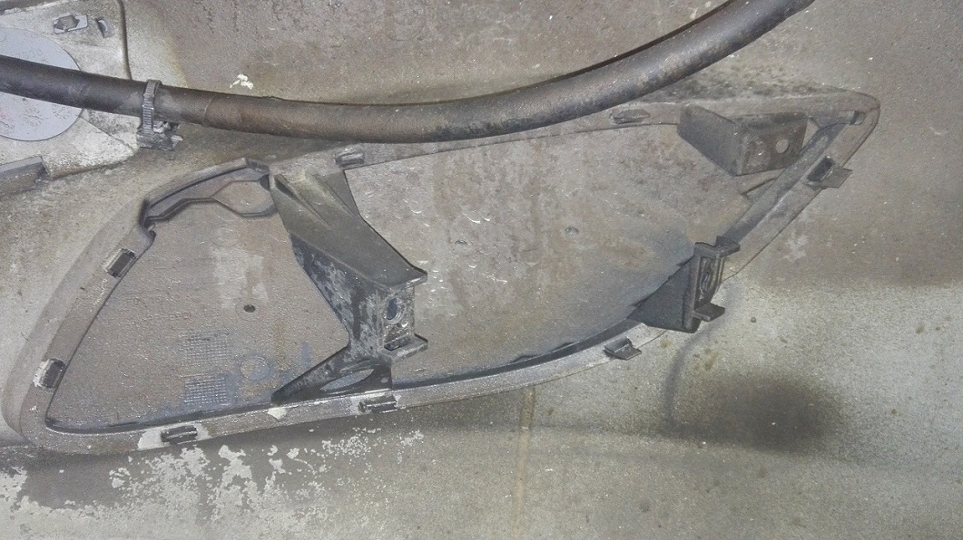

Kluci, poraďte: mám Zafiru B po faceliftu, chystám se na montáž předních mlhovek, na aliexpressu jsem objevil sadu předních mlh za celkem slušnou cenu, jenže nevím, co budu potřebovat na vlastní uchycení do nárazníku. Chápu, že budu muset sehnat ještě i mřížky (ty jsem na ali nenašel, jen na ebay. To je ta mlhovka uchycená v té mřížce nebo jsou v nárazníku zevnitř nějaké upevňovací prvky? Nebo všechno špatně a budu potřebovat něco úplně jiného?

Miro díky za snahu, ale první odkaz když připočítám poštovné, tak jsem na 2700,- a to mi přijde poněkud více (já vím, mám opici, ale nemám na banány :oops: ). Druhý a třetí odkaz nezasílá do ČR.
U toho mého odkazu na ali si nejsem jistý, že to bude sedět na ty úchyty (asi provedení před faceliftem?).
Toto mám já v nárazníku:
Jinak dnes zapojeny vodiče do konektorů v pojistkové skříni, sedly tam jak prdel na hrnec :D . Teď už jen natáhnout kabeláž do nárazníku, vymyslet zapínání přední mlhy a koupit svítilny.

@vasekpetr1, na original hmlovkach su este aj nastavovacie sroby na zmenu sklonu,to asi cina nebude mat.

Zdravím. A malá poznámka průměr ali mlhovek 9cm je do mřížky po face docela dost.
Chtěl jsem kdysi mlhovky s deníma o stejném průměru a nic moc.
