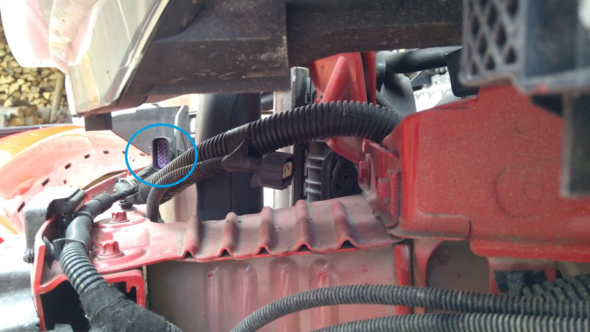

Budes si ale musiet este zohnat kabelaz hmloviek od toho konektoru do naraznika (polozka 2).
https://nemiga.com/cat_spares/epc/opel/a05/p8/38/
Napr. tu mas aj s kablami pre parkovacie senzory.
http://www.ebay.de/itm/282604772548
Ako povies. Postovne do 500g 2.20€.vasekpetr1 píše:Mironto, díky Ti za nabídku svazku, velmi si toho vážím, ale obávám se, že poštovné za balík ze Slovenska by mě vyšlo na pěknou pálku, oproti tomu, když tady koupím piny s kouskem kabelů a natáhnu to rovnou až ke světlům.
Konektor je ZFW 2-10 (ako uz pisal Stan). Je rovnaky aj pre gecko. Na tom linku ne eBay, co som daval, su to tie modre konektory.vasekpetr1 píše:Ještě se zeptám: nemůžete mi někdo nafotit detail připojení mlhovky, nebo i jinak: konektor, který se zastrkuje do tělesa mlhovky, je rozměrově stejný jako pro mlhovku u Zafiry A (Astry G) nebo to Adam udělal u každé řady jinak? Abych věděl, jaký konektor shánět

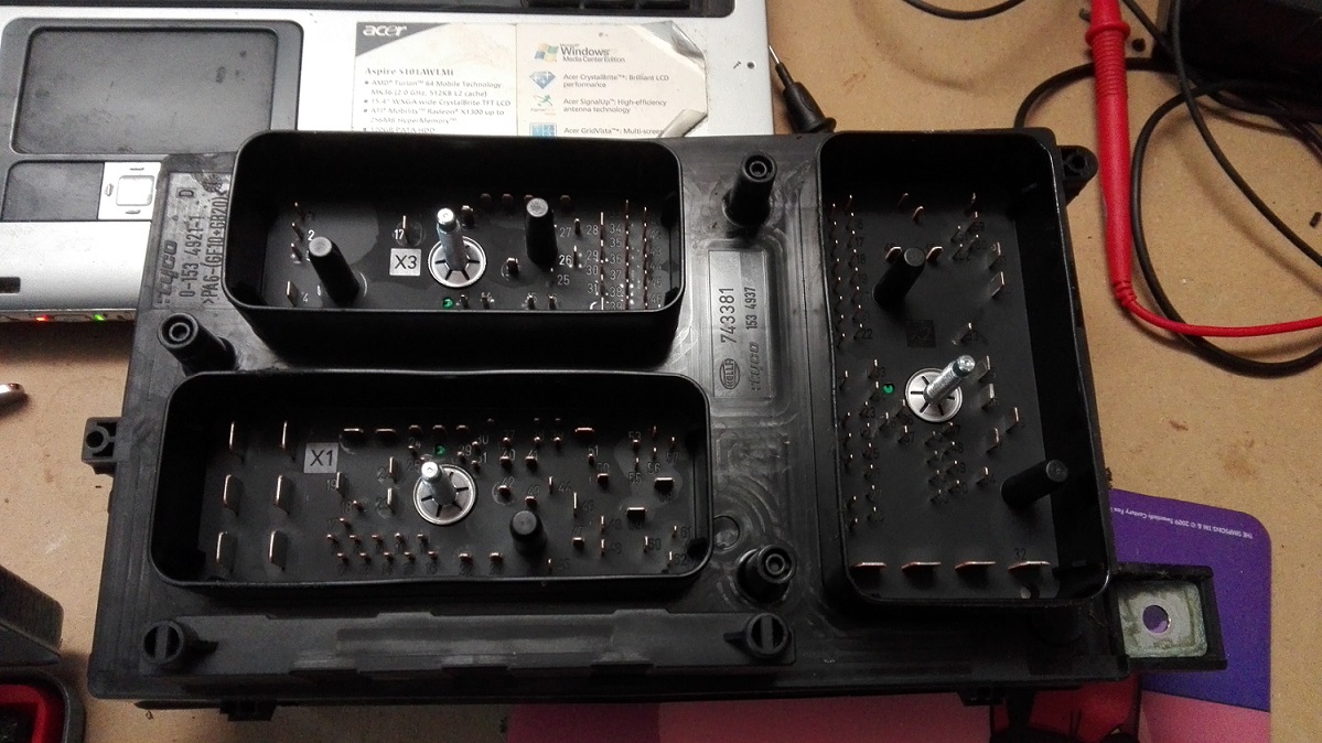

Rozobrat ide, ale tie samorezky vybrat je to najmenejvasekpetr1 píše:Pojiskovka zřejmě rozebrat až ke kontaktům relátek půjde (shora jsou čtyři samořezky), nicméně do toho jsem se nepouštěl, protože by se jednalo všechny pojistky i relátka vytahat ven i s řídící jednotkou a do toho se mi opravdu nechtělo.
Petře tady jsou po facelitu: http://www.nahradni-dily-zh.cz/zbozi/69 ... L-ZAFIRA-Bvasekpetr1 píše:Jinak dnes zapojeny vodiče do konektorů v pojistkové skříni, sedly tam jak prdel na hrnec. Teď už jen natáhnout kabeláž do nárazníku, vymyslet zapínání přední mlhy a koupit svítilny.
