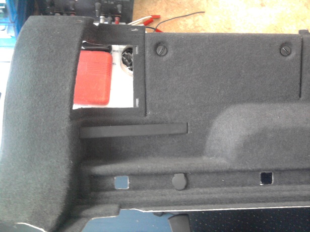

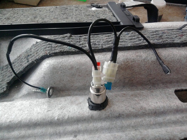

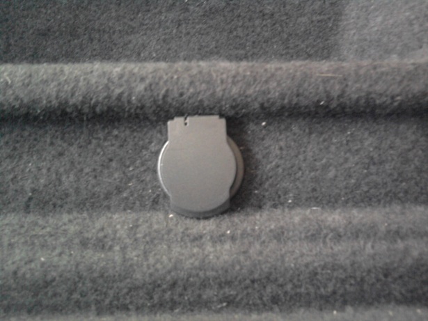

A dílo je dokonáno. Přikládám pár foteček z obou stran. Podotýkám že moje auto není vybaveno přípravou na zásuvku vzadu v REC a ani kabeláží. Uděláno dle fotky a popisu Pepina_GH. Tímto ti ještě jednou děkuji. 8-)

tu kabelaz na zasuvke si mal original alebo si si ju spravil sam?

miky_5 píše:tu kabelaz na zasuvke si mal original alebo si si ju spravil sam?
Sám. Jelikož dělám servis kopírek tak tam je spoustatěchto kabelů s konektory a očky. 8-)
