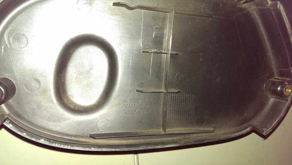

Westler píše:Nasel jsem neco k vibracim u Z16/18XER pri otackach 2500-3000.
:arrow: http://workshop-manuals.com/vauxhall/as ... _3500_rpm/
Jakmile se dostanu do garaze tak to hned vyzkousim :mrgreen:
Tak potvrzeno, je to krytem. Nejdrive jsem zkusil kryt vypodlozit a 1 den s tim jezdit. Vibrace v tu ranu prestaly, takze jsem objednal novy kryt. Po vymene se vibrace zlepsily, obcas je trochu slysim, ale v porovnani s tim jak to bylo driv je to nebe a dudy. Kryt stoji cca 400,- Vypada totozne jako ten puvodni a ma i stejne cislo dilu, jediny viditelny rozdil na ktery jsem prisel je ze ten prostredni vnitrni "zobacek" jsem mel na starem krytu probrouseny cca o 1,5mm dovnitr (vypadal jako ty 2 zobacky po stranach), na novem krytu je plny (odlisny od krajnich zobacku). Jeste doplnim pro zajimavost, krytu rozvodu se delala cela rada a existuje i stejne pasujici kryt s trochu odlisnym vzhledem, kdo se chce bavit tak prikladam cisla dilu podle kterych se to da na googlu dohledat: Opel 5638119 nebo 638141 (toto je jedine co vam v Oplu objednaji), GM 55573486 nebo 55354836
Stary kryt s cislem dilu
