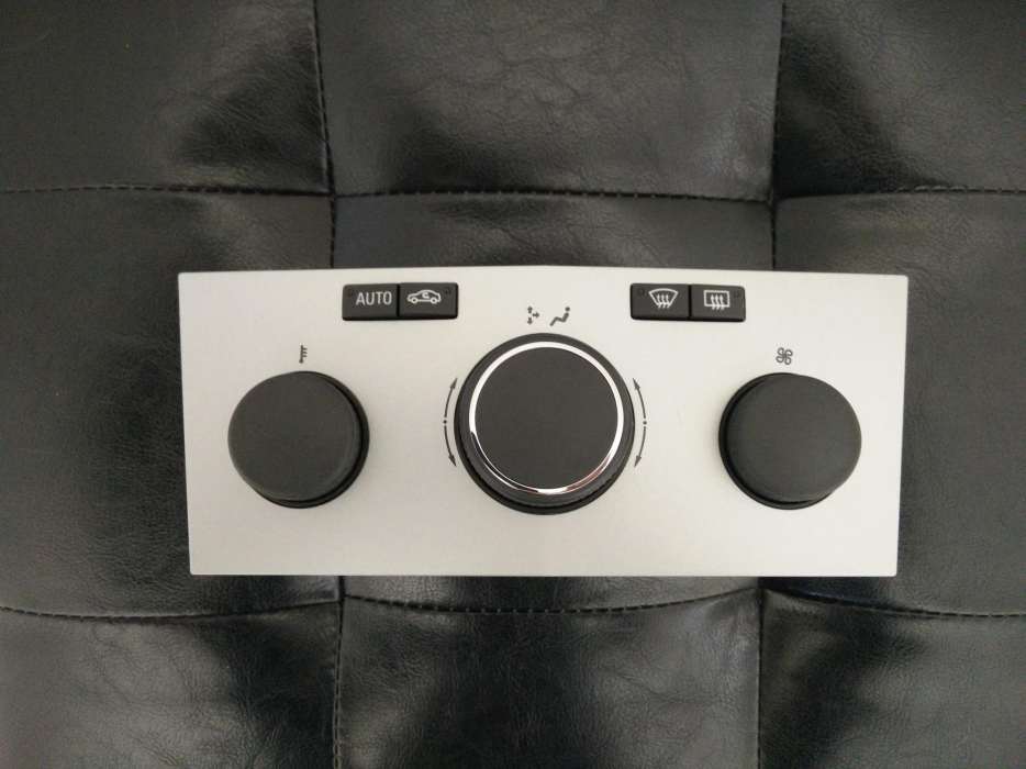

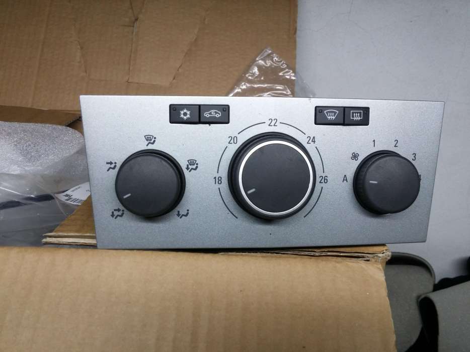

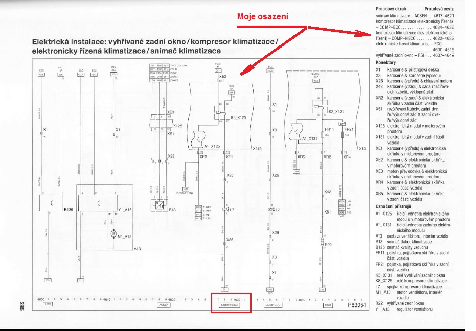

Jak to je s tou elektronicky řízenou klimou? Mám ve středovém panelu tři ovladače na řízení topení (ovládání klapek na sklo, dále ovladač zřejmě teploty od 18 do 25 a ovladač pro ventilátor s polohou automatického rozběhu a jednotlivých stupňů) a nabyl jsem dojmu, že mám elektronicky řízenou klimu. Nad těmito ovladači mám tlačítka pro klapku vnitřní cirkulace, klimatizaci, intenzivní ofuk předního okna a vyhřívání zadního okna.
Když ale koukám do schemat, tak elektronicky řízená klima má cívku kompresoru ovládanou přímo ŘJ, já mám v přední pojistkové skříňce osazeno relé K8, což odpovídá kompresoru klimatizace bez elektronického řízení.
Mám nebo nemám? :D

Ak mas tieto ovladace, tak nemas elektronicky riadenu klimu (ECC), ale len autonaticku:
ECC pouziva tieto ovladace a tam je spojka kompresora ovladana cez RJ (stlacis stredne kolecko, na GID/CID sa to zobrazi menu, kde zaskrtnes/odskrtnes ECC a nasledne RJ pripojiodpoji kompresor).
