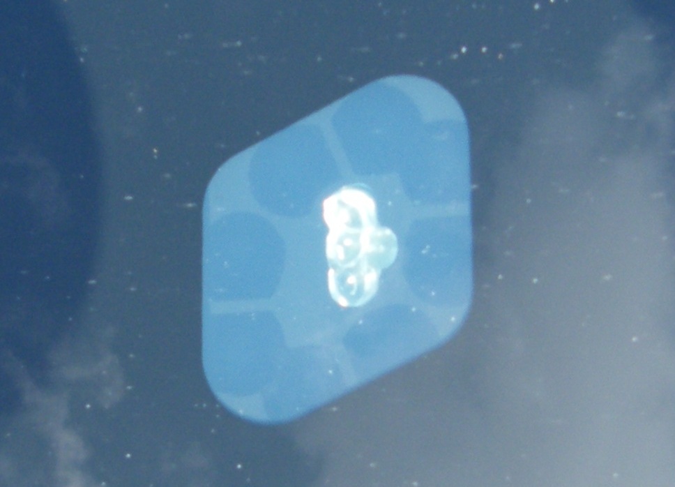

Zvenku kdyz koukam na sklo prijde mi ze tam je pavouk "jakoby kdyz je praskly okno" ale jen v tom senzoru.
Re: Dešťový senzor
Tu máš foto ako to mám ja:
(obrázok je otočený o 90° doprava)

Senzor je na skle ještě přilepen gelovým polštářkem ( u mě nebyl součástí nového skla ) a záleží , jak senzor šikovně sundají z toho starého skla .
Mě když to měnili , tak část gelu zůstala na starém skle a po montáži na nové tam byla škaredá bublina . Naštěstí , jak na to pak svítilo slunko , tak se to zacelilo a je to bez bubliny . A tak jestli to taky není tvůj případ - že se ti to zdá jako praslina a je to ten gel .
Re: Dešťový senzor
Poradne se na to jeste dnes podivam, ale tak jako na obrazku mi to vypadalo pred vymenou, ted to fakt vypada jak popraskany.
