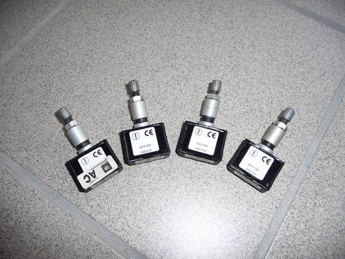

Kdyz by nebyly v kolech senzory, tak proc tam tedy mam tohle?
Re: Kontrola tlaku v pneu - dodelani - DDS
DDS = sledování defektu pneu podle otáček kol na nápravách, není třeba žádná řídící jednotka ani čidla v kolech
TMPS = měření tlaku v pneumatikách, zobrazované na displeji, je potřeba ŘJ a čidla v pneu
Diky vojto za vysvetleni. Takze teoreticky kdyby moje budiky a jednotka ABS tohle umela, tak staci jen vymenit listu s tlacitkama a doprogramovat?
ano , DDS se dá pouze doprogramovat pokud to tvoje jednotka ABS/ESP umí
