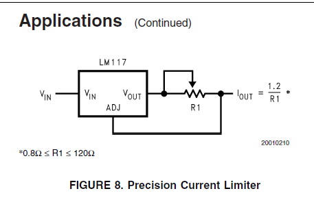

nevím přesně, co chceš slyšet... LM317 mají zapojený jako proudový omezovač nastavený na cca. 150 mA, viz. obrázek z katalogového listu

z hlediska elektrického omezíš proud do motorku, takže bude mít menší kroutící moment a klapkou bude hýbat „citlivěji“. Jestli toto zabrání poškození klapky nevím - nějakou logiku to ale má...

Tak dneska stabilizator namontovany a zda se ze ucel splnuje. Snizuje napeti z 30mA na 10mA,takze motorek zachazi citliveji s klapkou. Nevim jestli jsem to spravne popsal,ale tak jaksi to rikal kamos elektrikar.
