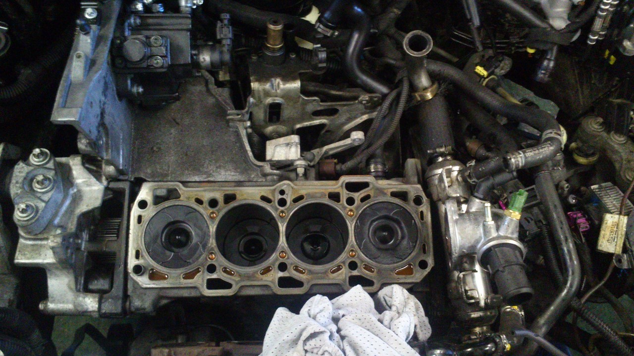

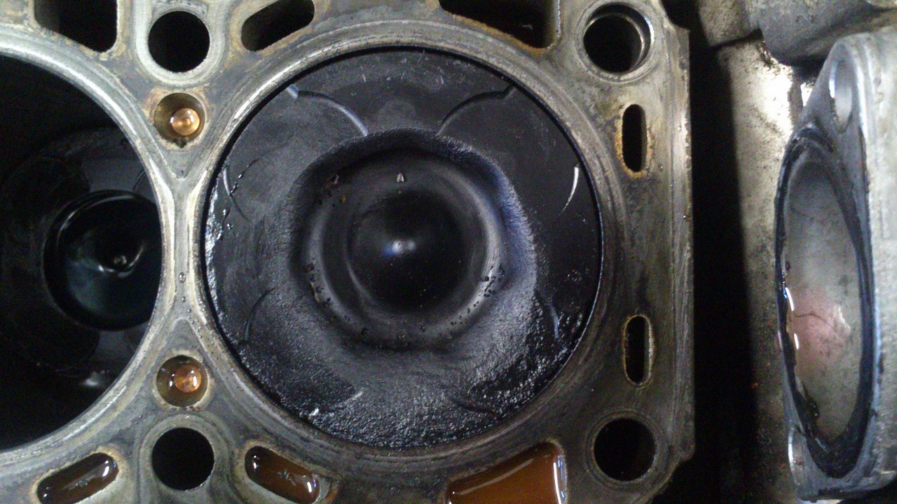

Tak úplně náhodou jsem narazil na toto vlákno. Jsem sice majitelem Vectra C, ale se stejným motorem a obdobným problémem. Začalo to tím, že motor nechtěl při teplotách pod 0°C startovat. Nastalo řešení problému...1) sundání hlavy, po kterém nás čekalo nepříjemné překvapení   . Upálená vířivá komůrka v pístu. Vstřiky byly hned po koupi na kontrole a opravě, takže dědictví po předchozím majiteli
. Upálená vířivá komůrka v pístu. Vstřiky byly hned po koupi na kontrole a opravě, takže dědictví po předchozím majiteli   .
