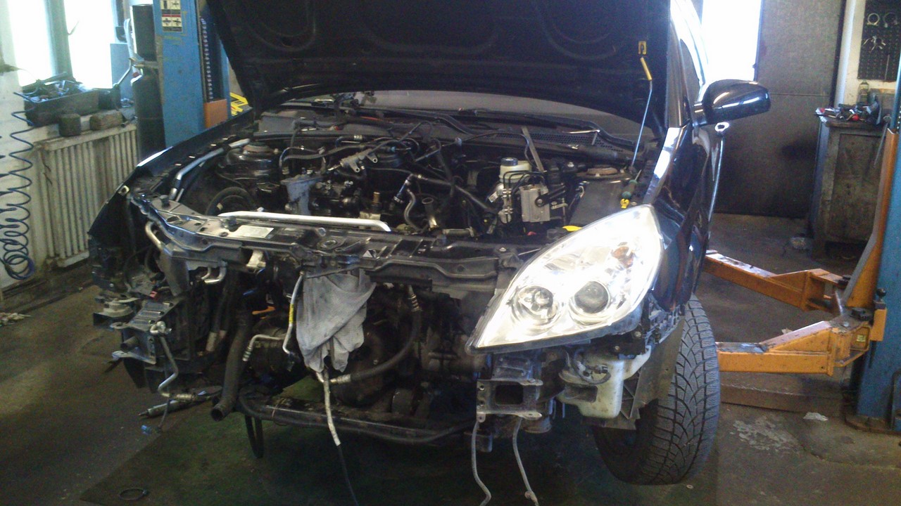

Tak příběh je skoro u konce - motor mi nakonec vyměnili. Sice byl pokus o opravu, ale ten se nějak nezdařil. Nerozumněl jsem tomu zdůvodnění přesně, ale asi nějak zkazili hlavu (repasovali vstřiky, vyměnili válec, ventily, zbrousili hlavu a pak to nejelo). Takže mám nový motor.

Tak úplně náhodou jsem narazil na toto vlákno. Jsem sice majitelem Vectra C, ale se stejným motorem a obdobným problémem. Začalo to tím, že motor nechtěl při teplotách pod 0°C startovat. Nastalo řešení problému...1) sundání hlavy, po kterém nás čekalo nepříjemné překvapení
. Upálená vířivá komůrka v pístu. Vstřiky byly hned po koupi na kontrole a opravě, takže dědictví po předchozím majiteli
