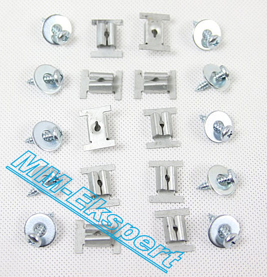

Teď jsem hledal kryt pod motor na benzínový motor a co jsem našel na ebayi, tak v některých případech uváděli http://www.ebay.de/itm/UNTERFAHRSCHUTZ- ... 0924984938, že kryt je pro všechny motory Astry H a Zafiry B, tedy pro benzíny a diesely... Tak snad by to mělo jít i pod benzíny... Zároveň tam byla i fotka vrutů a úchytek, tak přikládám do přílohy.
Úchyty krytu pod motor
