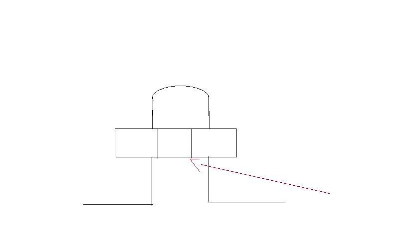

Pokúsil som ta to trošku nakresliť v skicári,narýchlo.....
V strede trysky je velká matka a pod ňou to netesní....cez telefón mi povedal mechanik že je to tesnenie,a že pod ním je niečo medené či čo (niesom automechanik nevyznám sa v tom vôbec :D ) a že treba zistiť či neni poškodená aj hlava...
Podla mňa tryska by nemala byť zlá lebo keby bola zlá ,pociťujem to na jazde nie? a jazdné vlastnosti auta sú normálne,len pred naštartovaním nezmizne auto s klúčom hneď ale až po naštartovaní.

Jo tak to jsme si úplně nerozuměli ;) . Je to nejspíš tak, jak ti to říkal mechanik. Měl by tam být měděný těsnící kroužek a tam to nejspíš utíká, hlava by neměla být poškozená - není důvod, tedy pokud někdo ten vstřikovač nepovoloval a pak ho blbě neutáhl.
Vstřikovač bude v pořádku, to by ti auto běželo třeba nepravidelně, to jsem měl já - v 1500 se motor tak rozvibroval, že s tím nešlo jet.

Auto má rovnaké jazdné vlastnosti,keby som nemal otravného kamaráta ktorý už po 20 km cesty chcel zastaviť na cigaretu ani by som to nezistil, v pohode som si ho švihal 130 bez problému ....a keď som zastavil,počul som z motoru ako to prefukovalo
No já dúfam že tam buse stačiť vymeniť len to tesnenie - to odhadoval na cca 40 -50 eur a to by nebolo až tak zlé.....neviem popravde čo mám robiť či to auto mam predať alebo či mu mám veriť .....keby mala frajerka doma net,včera už by bolo auto v inzerátoch ,také som mal nervy :D ....a dnes už som našiel na nete nejaké 96KW Octavie :? :?
