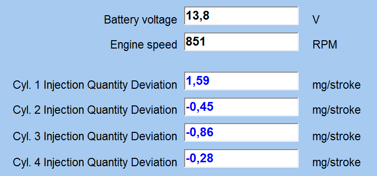

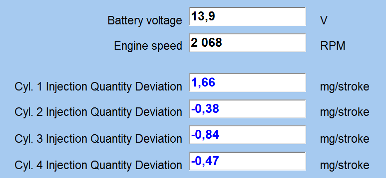

U mně to v op-comu vypadá takhle... Moc dobrý pocit z toho rozdílu hodnot nemám. Nejsem žádný odborník a nemám to s čím srovnat, ale subjentivně nějaké potíže s motorem nevnímám. Jediné co je mi podezřelé je startování po delším stání (třeba týden) které trvá řádově kolem 5 vteřin.
při vyšších otáčkách
při volnoběhu
při volnoběhu
