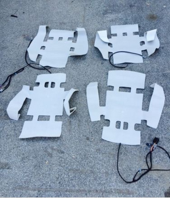

Mozes pouzit aj klasicke, avsak musis pocitat s tym, ze tie nemaju ohrievanie aj bocne peny (konektor a elektricky to je to iste). Tu si to mozes porovnat:
sedak diely 7 (obyc. sedadlo) a 8 (sportove sedadlo)
http://ecat24.com/opel/catalog/part/1/9 ... 3,225,232/
operadlo diely 11 (obyc. sedadlo) a 12 (sportove sedadlo)
http://ecat24.com/opel/catalog/part/1/9 ... 5,231,224/
Pre ilustraciu este aj realne foto.
Decky pre standardne sedadla
Decky pre sportove sedadla

Len nie som si isty ci budu sediet tie otvory kde sa uchytava calunenie o sedak.
Pre istotu by som zmeral a porovnal rozmery sedaku medzi uchytmi calunenia.
