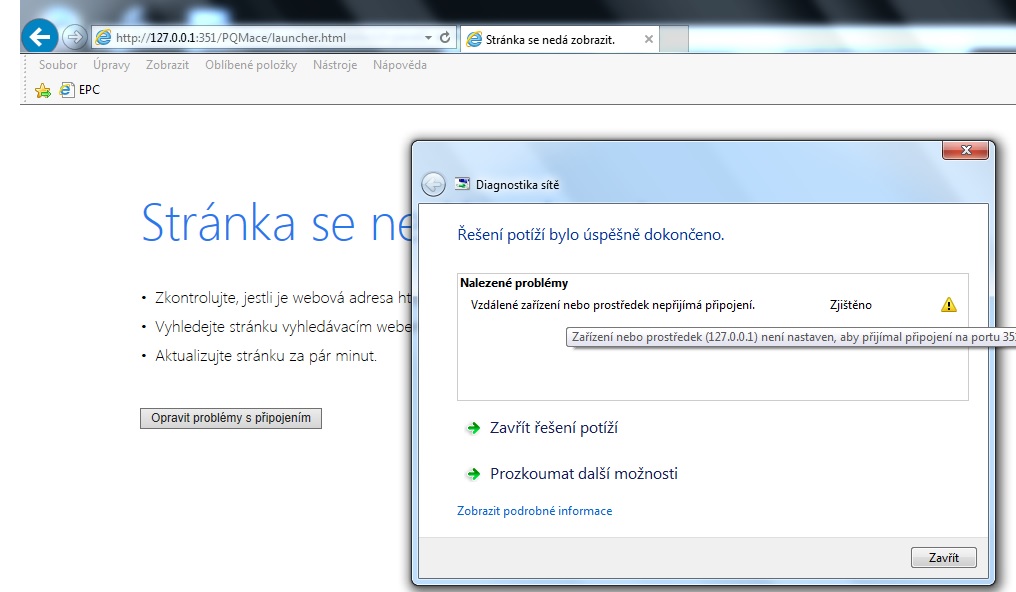

Sakra,porad se mi nedari sprovoznit EPC.Makal na tom zetak a to mi potom napsal:
tak jsem to zkoušel komplet od začátku nainstalovat ale pořád to nefunguje.
Jedinný rozdíl je že teď to píše chybu, kvůli které to asi nejde. Už to nenačítá do nekonečna ale rovnou to napíše tu chybu.
Udělal jsem obrázek té chyby. Máte ho uložený na ploše jmenuje se "chyba EPC"
je tam napsané že ten server na který se to má připojit se nějak nechce připojit na port číslo 351, což je ta adresa která se zadává do prohlížeče Internet Explorer.
Zkuste se zeptat na foru jestli je ta adresa správná nebo jestli se třeba nezměnila nebo jestli někdo neví proč se to nechce připojit.
Ještě mě napadla možnost se to pokazilo ne po aktualizaci prohlížeče Internet Explorer ale po aktualizaci celého systému Windows. Což nevím jak by se dalo odstranit.
Kdyžtak se zeptejte na foru tech co jim to funguje jaky maji systém Windows. Vy máte Windows 7 Home. Pokud maji stejný tak fakt nevím?
Ta chyba vypada tak:

Tak jsem vycistil PC pomoci programu CCleaner, ale bohuzel to nepomohlo( i kdyz se smazalo 18GB dat). Porad mi to pise: "Zařízení nebo prostředek (127.0.0.1) není nastaven, aby přijímal připojení na portu 351." Mate taky pouzitou tuto adresu jako ja??? http://127.0.0.1:351/PQMace/launcher.html
a pouzivate pro otvírání IE 9 32bitouvou verzi??? nebo nejaky jiny prohlizec???? Diky za kazdou radu.

Vojta, adresa a port je spravny, respektive podla defaultneho nastavenia. Ak si ten port pocas instalacie nemenil, tak mi napadaju len dve priciny, kvoli comu to nejde
a) firewall ti blokuje pristup na port - skus vypnut firewall, a ak to pojde, tak pripadne zapni naspat a pridaj vynimku pre 127.0.0.1:351
b) kvoli nejakej pricine ti nebezi service (tusim to je tomcat 6) a tym padom nema co prijimat poziadavky na porte 351. Daj si prikazovy riadok a spusti vypis netstat -a | find "LISTENING"

Mal by si tam mat 0.0.0.0:351 a aj 354 a 357 (to je transbase - databaza pre epc). Ked tam nie su, skus pozriet, ci ti v procesoch bezi (cez task manager) tomcat6.exe + tbkern32.exe a tbmux32.exe.
