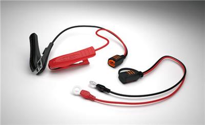

Připojení mínus nejdále od baterie je kvůli případné jiskře a plynům z baterky. Stará nabíječka mi házela jiskru při kontaktu, ale nová nabíječka nic. Píšou o tom i v návodu a dodávají comfort kabel pro připojení bez kroko svorek. Podle mě je to určitě bezpečnější připojení, nehrozí žádné uvolnění svorek větrem, dětmi, kočkou.....

Vidím to na nabíječkách, co koupil táta. Nacvaknu svorky na akumulátor, zapnu nabíječku. Neděje se nic, chvíli trvá, než si nabíječka akumulátor "osahá" a pak teprve začíná nabíjet. Zajiskřit se mi ještě nepovedlo ani jednou.
Jedna má přesně takové konektory, jak dal formatic a nikdy s ní nebyl problém, tuším ctek???

Kabely přiložené k nabíječce jsem přidělal na šrouby baterky, takže bez kroko svorek jen připojím konektor. Přes zimu jsem nabíjel určitě 8x s připojeným akumulátorem. Kabel na pevno je určitě bezpečnější než kroko svorky. Parkuji venku před plotem na ulici, jen přehodím přes plot prodlužovačku. Fabia II taky bez odpojení aku a v pohodě.
Taková je moje zkušenost, nikomu nic neradím a každý se musí sám rozhodnout sám za sebe a své auto.
