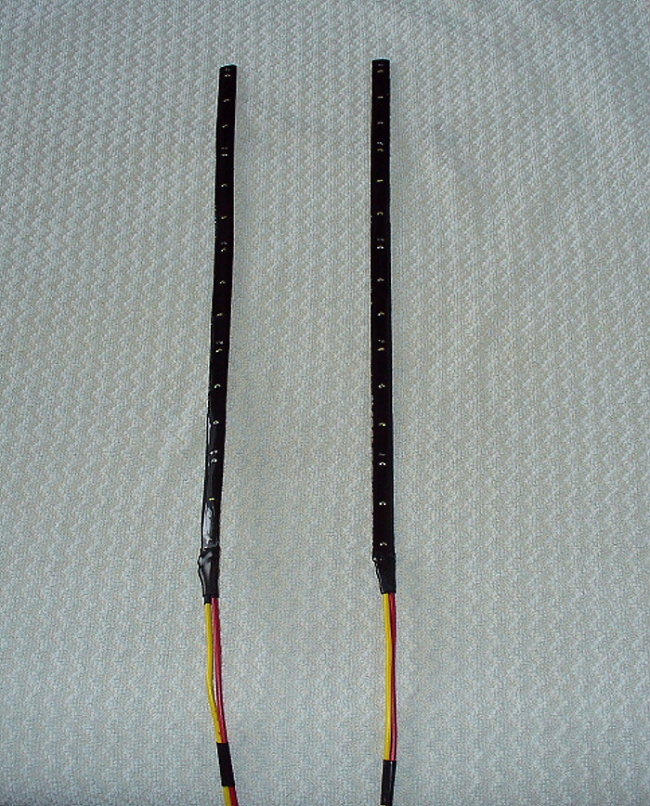

Myšlenka byla napájet ledpásky stálým proudem a ovládat kostry ( aby šel zapínat ledpásek i samostatně bez rozsv. stropní lampy a při tom to fungovalo i na stmívač se stropní lampou při otevření dveří ) . Jednu kostru přerušovanou stmívačem a druhou samostatným vypínačem .

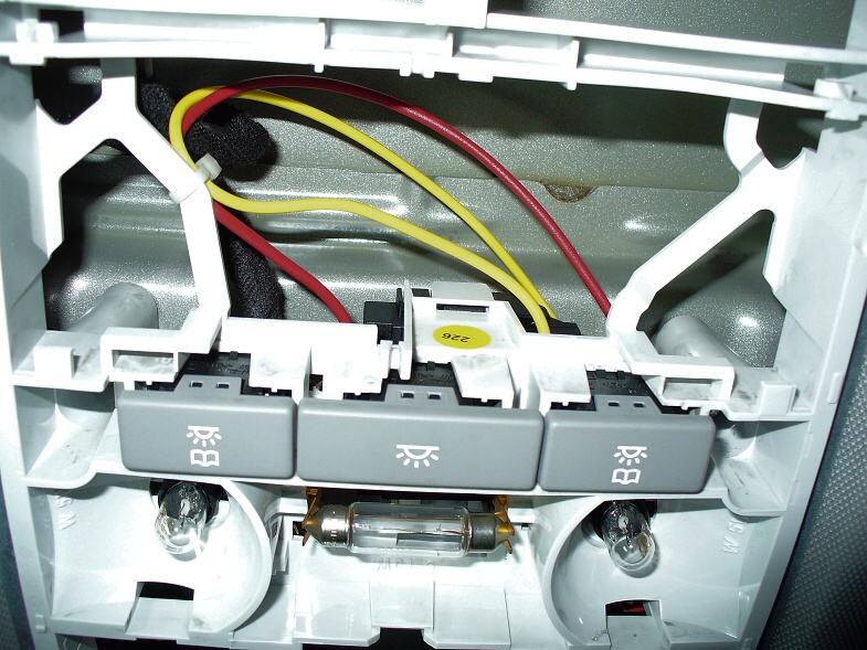

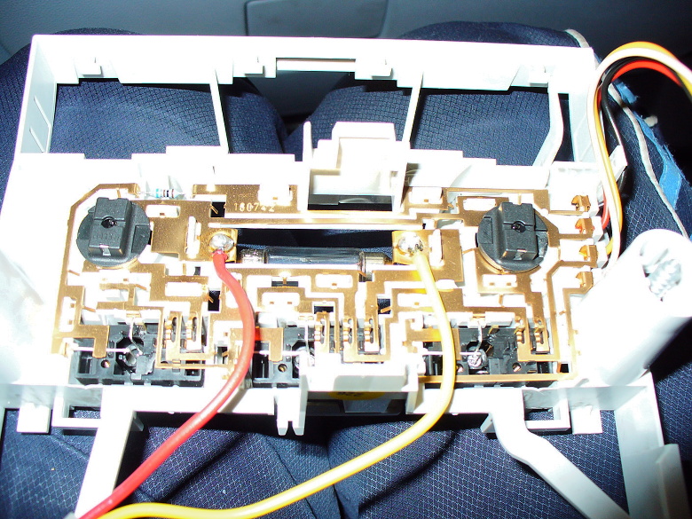

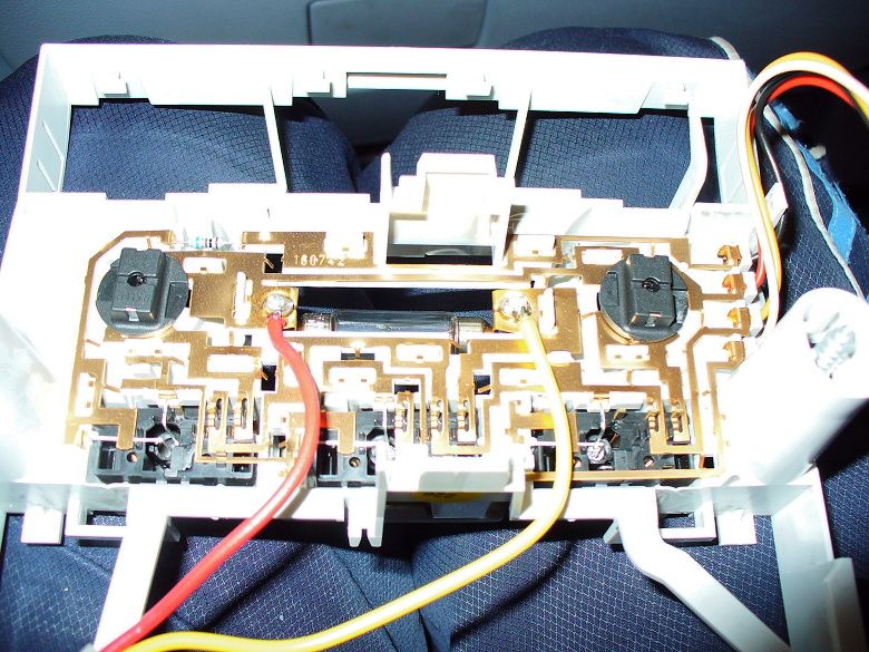

Kdyby v budoucnu někdo potřeboval vědět , jaké je zapojení stropní lampy , dávám poznatky .
Vzal jsem dnes multimetr , rozdělal stropní lampu a zjistil jsem : stmívač je řešen regulovaným + , zapínání čtecích a hlavní lampy je řešeno přerušováním kostry . Nevím proč , ale na přívodu regulovaného + stmívače je po zhasnutí stále napětí 0,15V , proto je originál v lampě připájen malý odpůrek , aby to eliminoval . Pro moji potřebu samostat. vypínače se mě to zbytkové napětí nelíbí a za odpůrkem je tak titěrná cesta , že tam nejde pájet , rozhodl jsem se , že to celé napojím na středovou sufitku a bude to fungovat při otevření dveří na stmívač a samostatně se zapne vypínačem pro střední lampu se sufitkou . Dráty napájeny , protaženy sloupkem k nohám , zítra přidělám ledpásky a je finito .
Re: Zapojení led osvitu na nohy

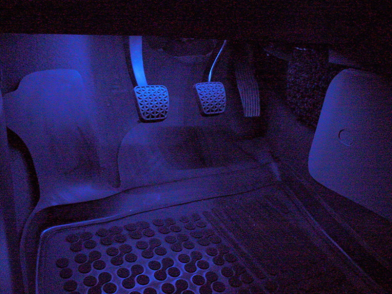

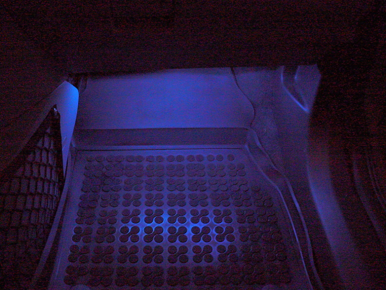

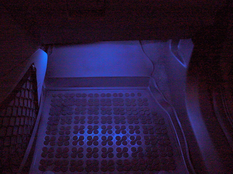

Dnes doděláno - funguje to na stmívač při otevření dveří a na zapnutí stropním vypínačem spolu s hlavní lampou . Čistě samostatně bez stropního osvitu jsem to nedělal . Na těch foto je to hůře vidět , v reálu je to pěkně osvětlené .
