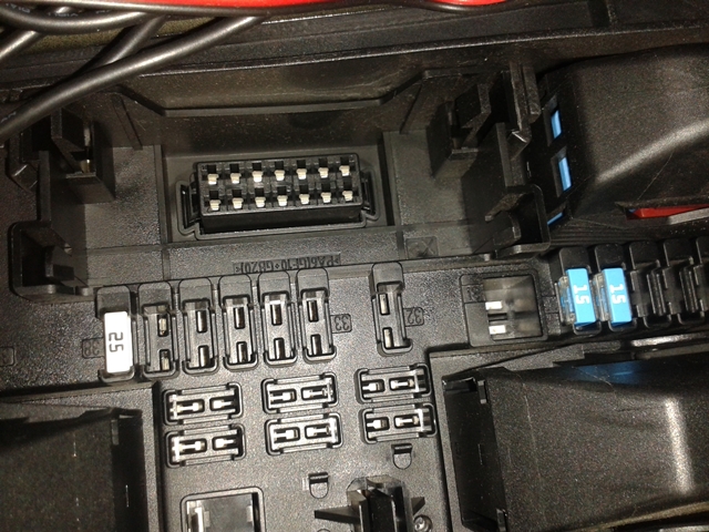

Pojistka č.38 centrální zamykání, vývod 30 = 25A. Pokud Ti zhaslo vnitřní osvětlení při vyndání pojistky z pozice 38, tak je vnitřní osvětlení od r.v. 2006 asi jištěno přes centrální zamykání.

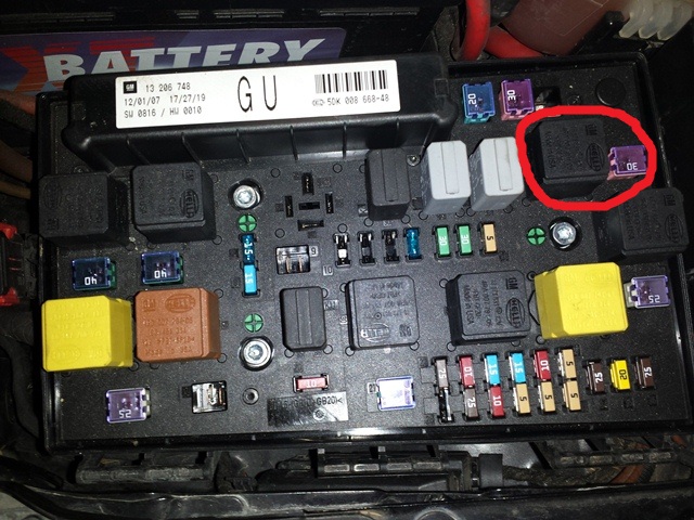

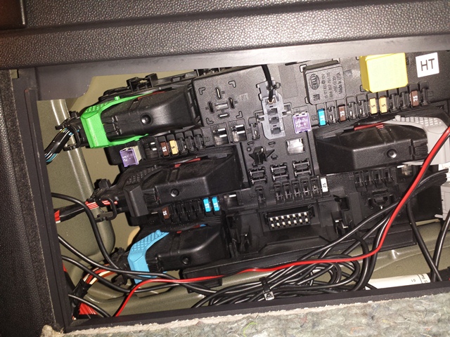

dakujem,tu prikladam aj fotky ako to mam zapojene,kde mam ake poistky,hadam je to uz dobre,a tie ledky som dal prec,lebo raz to svietilo,raz nie :( A v motorovom priestore pri zopati kluciku,a vypnuti nieco cvaka v rele ale to asi ma :) Tam kde je to zakruzkovane.
Inak diky moc chalani za rady,este ze funguje toto forum :D

Po zapnutí zapalování Ti spíná relé K3 zapalovacího napětí (žluté relé pod tím zakroužkovaným) a relé ventilátoru topení K15(zakroužkované), otevírá klapku recirkulace.
