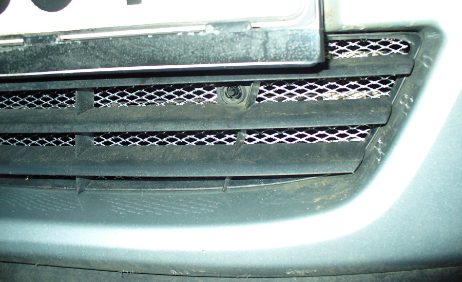

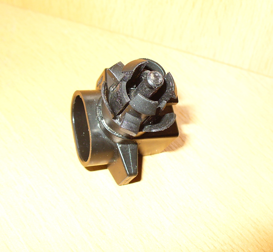

Protože nedávno jsem měnil čidlo venkovní teploty , tak pro názornost přikládám jeho foto , umístění a cenu . Jestli má admin nějaké speciální vlákno s návody a fotkami při měnění dílů , tak to to tam prosím přesuň .
Čidlo se mění zespodu , mezerou pod nárazníkem , rukou se vycvakne , odpojíme konektor , připojíme nové čidlo , zacvakneme zpátky do mřížky - hotovo .
Cena okolo 350,-Kč.

Nemyslím si , že by mechanik byl takový ignorant a čidlo jen tak odstřihnul .
Je tam špatný přístup a těžko vidět . Zespodu to kryje plochý plastový díl , takže pro pořádnou konrolu a dohledání budeš muset sundat masku . Myslím si , že je to jen někde smotané u nějakého svazku . Možná čidlo odpojil a zapomněl je tam dát , to by pak ukazovalo na dyspleji - -
Jinak čidlo samotné mají běžně v Opelu - cena asi 350,- Kč .
