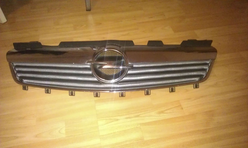

Re: Clona před chladič
Tak já to pořešil takhle. Jde to podle teploty a provozu lehce vyndat a nemusím ani otevřít kapotu.

A co jsi to tam nacpal?randolph píše:Tak já to pořešil takhle. Jde to podle teploty a provozu lehce vyndat a nemusím ani otevřít kapotu.
