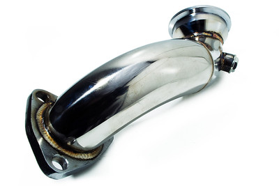

al evždyt na tom bypassu máš otvor pro lambda sondu :D

o tom otvoru vím, bylo hned jasné že je to na lamdu ale i tak jsem měl pochybnosti co to bude vyhodnocovat.

a ještě dotaz (to je dotzů :-)) jak je pak na emisích musí se před emisemi znovu namontovat místo baypasu kat zpět?Nebo to projde i tak?Máš to odkoušené?
díky Z.
Re: Astra H OPC - zvýšení výkonu
Lidi to kuchají dost a emisema to projde...
