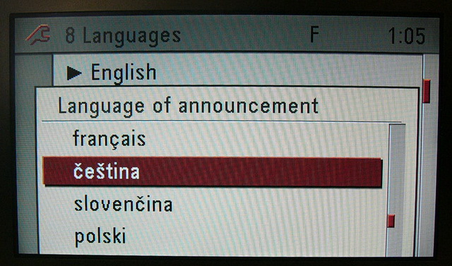

Jinak se mi podařilo sestavit funkční jazykové CD (viz. foto) s hlášeními v češtině, slovenštině a polštině, takže Navi bude plně lokalizovaná. Zatím jsem jen zhruba zkontroloval, zda-li fráze souhlasí s originálem v angličtině a vypadá to / poslouchá se dobře.

pepasi ty ses frajer, i kdyz to neni ofiko uprava myslim ze by se na nejakem srazu kde bude pritomen i zastupce Opelu dalo neco nadhodit, jako neoficialni uprava softu 8-)
