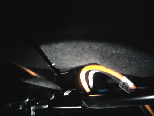

Tak jsem dnes skoumal kabeláž pod sedadlem a v husím krku je spousta tenkých barevných káblíků a mimo ně ještě se tam povalují tlusté černý a hnědý. Z toho usuzuji že by k dečkám měla kabeláž vést.
