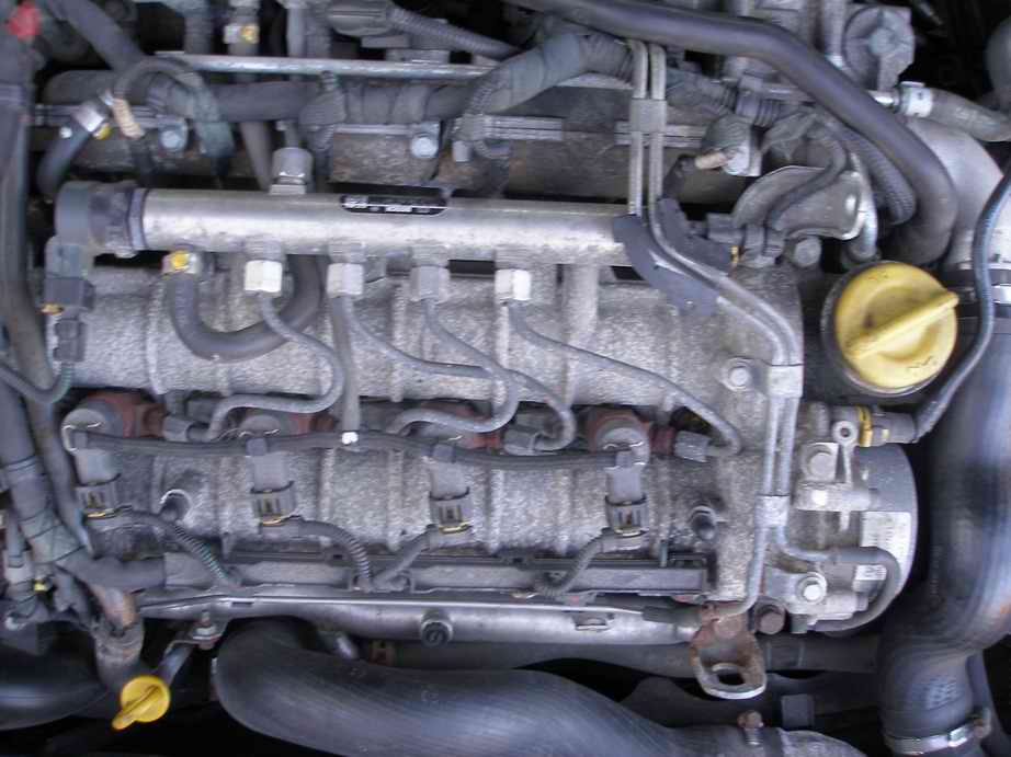

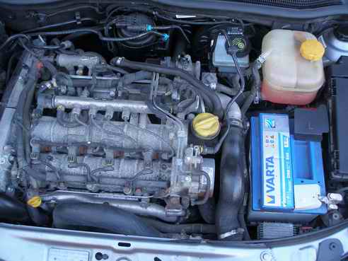

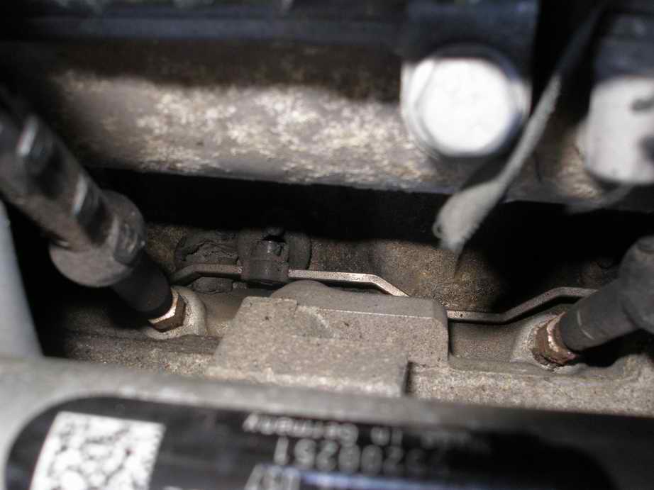

Zdravím Vás, som hrdým majiteľom Háčka kombi ročník 11/2005 a chcem vás požiadať o aký motor sa jedná čo mam v aute.
Podla dokladov mám 1.9 CDTI ,Z19DTH 88kw ale mne sa zdá že mám 110kw.Na aute mám aj vírivé klapky tak neviem.
Odpadnuté vírivé klapky

Z19DTJ. 16ti ventil s 88 kW.

Dík za odpoveď. Ešte mám jednu otázku. 1.9 CDTI 16v a 8v majú to isté sanie alebo sú iné. Lebo potrebujem vymeniť sanie kvôli virirím klapkám, aby som nespravil chybu keď to budem zháňať.

8V a 16V verzie nemajú to isté sanie. Nové sanie zoženieš aj u mňa :)
