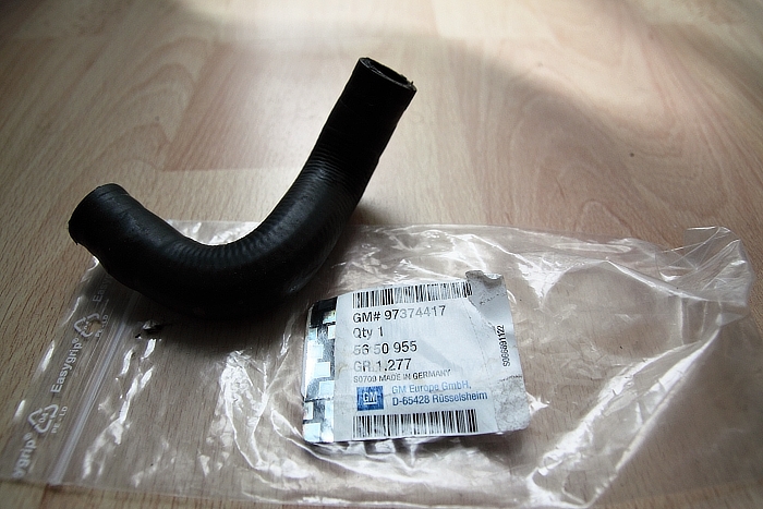

Tak prasklá hadička vchladicí soustavě vyměněna. A vypadá to, že těsnění pod hlavou i samotná hlava to vydržela.
Kdyby někoho zajímalo o jakou hadičku se jedná, tak to nevím, ale přikládám foto.
