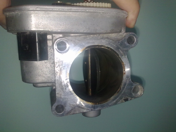

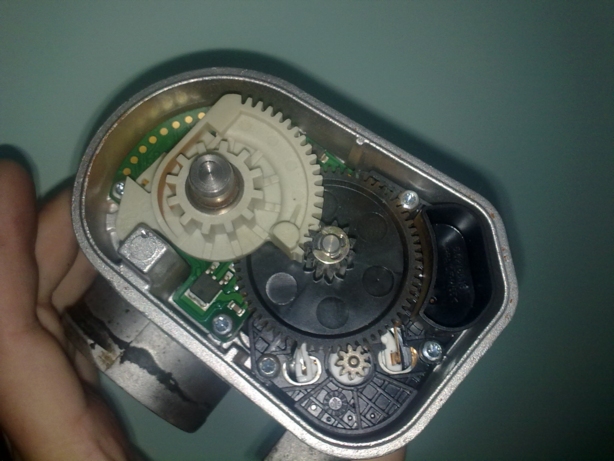

ponukam pár fotiek , kde je dôvod zaseknutia- zlomene zubky na kolečku

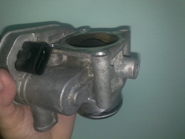

škrtiaca klapka vzduchu
takže odišla mi škrtiaca klapka, prejavilo sa to autičkom s klučikom, neskôr to prešlo do kontrolky motora

Re: škrtiaca klapka vzduchu
No jo, neviem, ci sa to bude dat este zreparovat.
no vybral som tie ulomene zubky, a pohybuje sa
ide oto, že či sa bude vedieť vratiť spať,
aj ked by sa tam urobila zaražka, tak na konci je na plošaku spinač

Prosim ta a okrem toho auticka a kontrolky sa to ako inak prejavilo?
Ked to budes mat opravene tak prosim napis ako si to vyriesil a kolko stala oprava pretoze mam ten isty motor teda 74kW a je dobre vediet co sa moze pokazit.
tak hlavne sa to prejavilo , že pri vypnuti kľučika trhlo motorom, čiže nezavrela sa klapka
no zohnal som si inú, motor DTL a DTH maju totožnu klapku
nová vychádza u swabela 350 eur, čo je najlepšia cena s e-shop

A napisalo ti to aj nejaky chybovy kod? Teda ak si to skusal vyblikat?
112502
od romanaK odpoved:
P1125 Signál zpětné vazby akčního členu škrticí klapky, rozsah/výkon
Popis závady:
- Signální vodič ukazuje nepřijatelnou hodnotu.
- Výše uvedená podmínka musí být splněna nejméně po dobu 0,3 - 4 s.
Vadné součásti:
A111 Škrticí klapka - nastavení polohy
nebo
A84 Řídicí jednotka - motor
od romanaK odpoved:
Popis závady:
Vadné součásti:
nebo
