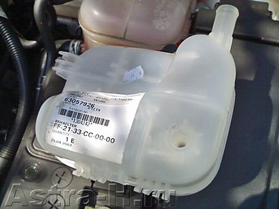

chcel by som poprosit o informácie, niečo už viem, ale predsa
bandasku s otvorom mam, len neviem čo mam zakupiť, aby to bolo namontovane cez tech2 ;) ;)

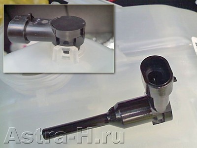

Nestačí mít jen nádržku s otvorem. Musí to být nádržka s otvorem a plovákem. Jestli auto z výroby nemá Check control, tak plovák v nádržce asi nebude. No a pak ještě čidlo co je na fotce a kabeláž. Ale nevím, jestli jde zprovoznit jen hlídání chladící kapaliny bez hlídání ostřikovačů... skoro bych řekl že ne :?:

Solik: plovak? ja cidlo mam (teda asi, kdyz mi na displeji svitilo "check coolant level") a v nadrzce jsem zadny plovak nevidel.

Je vidět jen když nádržku vyděláš z auta. V podstatě se jedná o kroužek s magnetem na který reaguje jazýčkové relé zastrčené do otvoru v nádržce.

Jestli chceš dodělat komplet Check control tak toto:
nádržku chladící kapaliny s plovákem
čidlo

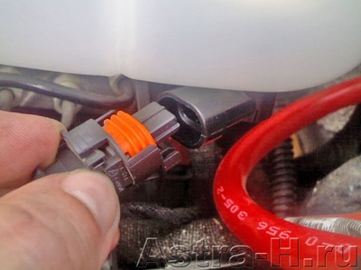

kabeláž (možná ji budeš mít už nataženou, hledej konektor pod nádržkou)
vyvrtat díru do nádržky ostřikovačů
čidlo do nádržky ostřikovačů
těsnění k čidlu
kabeláž
naprogramování Tech2
Další info najdeš tady.

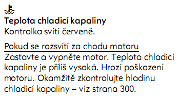

Tento problém by měla řešit kontrolka v panelu přístrojů (viz. obrázky v příloze).
Problém ale může být v tom, že unikne voda - čidlo teploty tím pádem není ve vodě, takže správně nereaguje a kontrolka se nerozsvítí - motor se přehřeje. Tak to tuším dotyčný popisoval. Osobně s tím ale zkušenost nemám.

takže opel vynechal v tejto verzii budik na teplotu, čo robi problem a nutnosť domontovať

Pokud by nastal scénář, který jsem popisoval v příspěvku výš, tak by asi ani budík nepomohl.

tak je ten snímač nepotrebný
