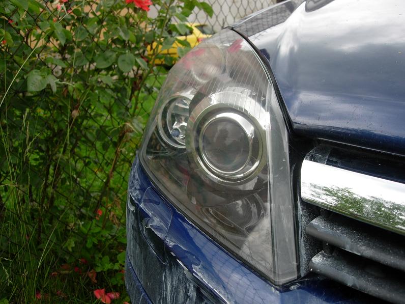

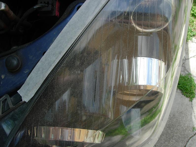

Dobrý den,
poškrábané přední plastové světlomety po letech užívání a spoustě najetých kilometrů se snad projeví u všech vozů Astry nevyjímaje. Porto jsem se rozhodl zakoupit sadu na renovaci světlometů Carex profesional. Na renovaci světlometů na jednom voze bohatě vystačíte s malou sadou. v případě, že postupujete opravdu poctivě a během broušení vždy dobře zahladíte povrchové narušení od hrubšího kotouče, tak bez problémů zvládnete auta dvě.

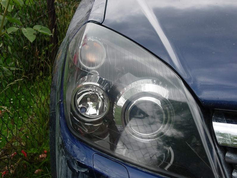

Re: Kryty předních světlometu
Po renovaci
