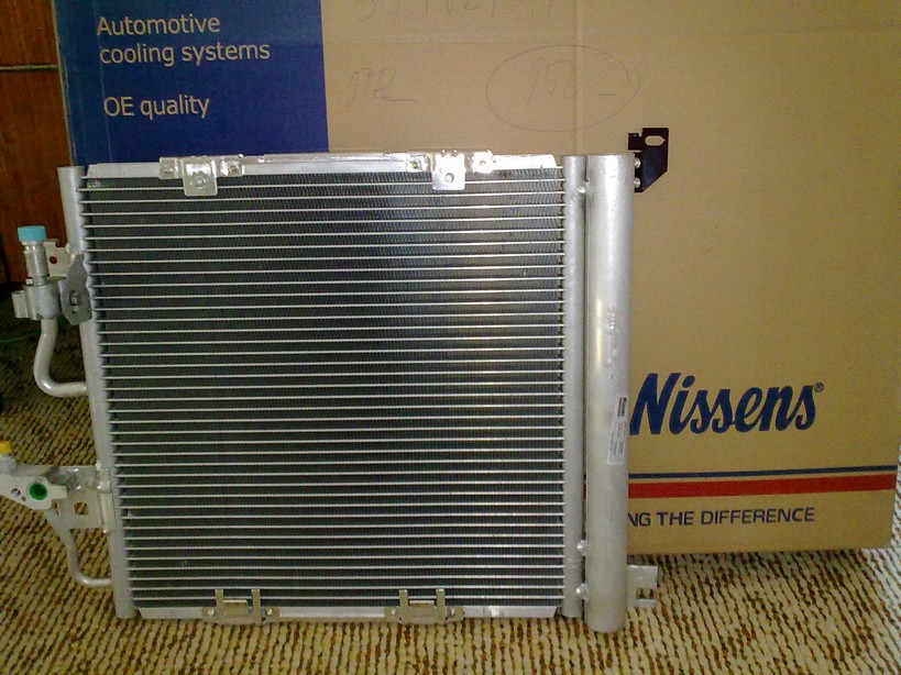

tak po dlhšom zvažovani, som kupil za 150 eur nissens

Vyzerá ako môj No Name za 125€
