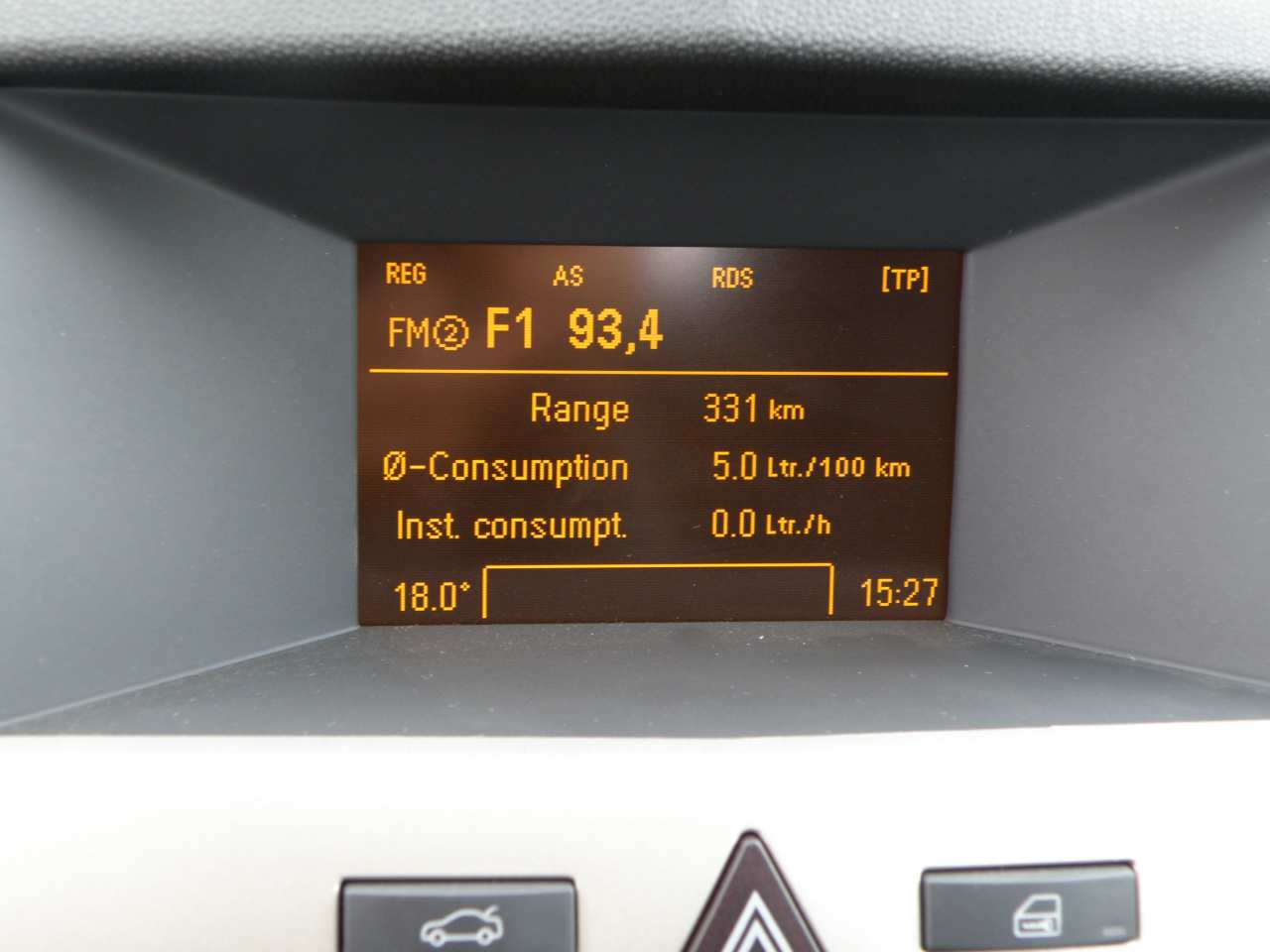

Jaký typ displeje máš?
U mě (CD30MP3 + BID) se synchronizace hodin podle RDS nastavuje podle návodu. Na displeji pak svítí malinké hodiny s nápisem RDS (viz. obrázek).

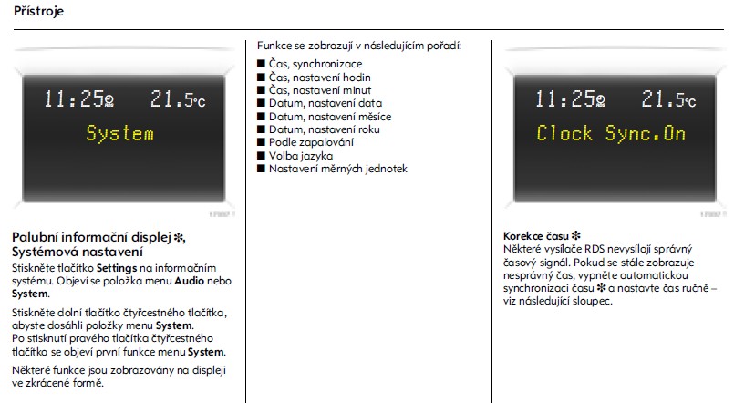

Zdravim, mam CD30MP3 a BID a podla navodu nejde nastavit aktualizaciu casu cez RDS. Ked sa dostanem k polozke Clock Sync Off, tak sipkou sa neda prepnut na polohu "On". Co som tu vycital, tak mam nastavit jazyk systemu na Nemcinu a pojde to? Ja chcem ale jazyk v anglictine, nemam rad nemcinu
