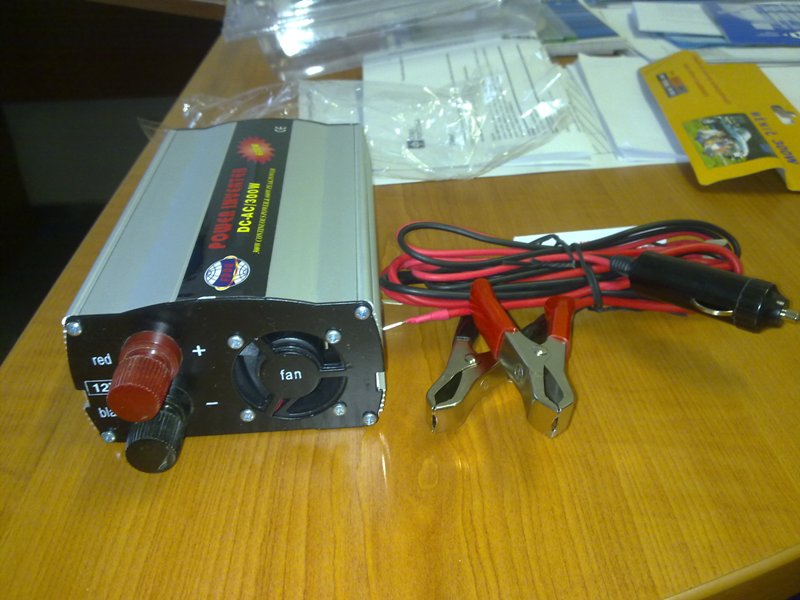

Slíbil jsem info, tady je:
Používáme tyhle http://www.deramax.cz/menic-napeti-12v- ... w/d-70858/ a jsou dobrý, ale jak psali kolegové předemnou, je jich spousta a stačí si jen vybrat 8-)

Akorát teď sem koukal na ohřívačku lahví a má příkon 450W... Všechny tyhle měniče jsou do 300W... Takže nevim co s tím.

To je pěkný dělo :mrgreen: :mrgreen:
Ten měnič se dá sehnat i s větším výkonem, je to už jen o ceně :( A taky ty větší už nepůjdou do zásuvky, ale musí se napojit přímo na baterku, takže montáž je poněkud složitější, pokud ho chceš mít napevno a ne vždycky zvedat kapotu a kousat krokodýlama do kontaktů na baterce ;)
