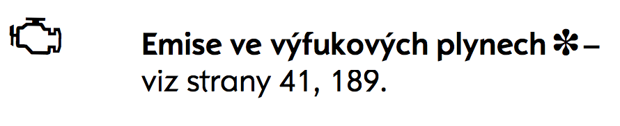

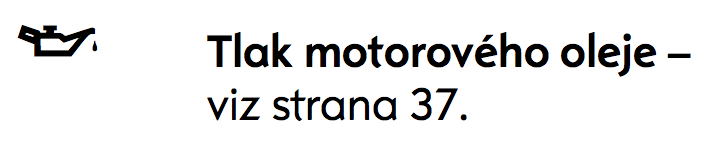

Ahoj,
bohužel sem musím přidat do diskuse, protože v posledních dnech mám pocit, že se mi to dlouhé startování stává častěji. Taky jsem si všimnul, že mi dýl svítí kontrolky (viz fotky), někdy zhasne ta o tlaku oleje ještě před nastartováním, někdy svítí společně s emisema třeba 2-3 sekundy po nastartování. Řekl bych, že to dřív nedělalo. Chyby sem vyčíst zkoušel, překvapivě nic, samý nuly.
Co teď? Nový software do CIM - aspoň vyzkoušet, jestli by to pomohlo?

Hoši co se týká startování, už jsem si prostě zvyknul :( . A kontrolky raději během startování nesleduju. Vždycky kouknu při zapnutí klíčku jestli svítí co má, pak začnu startovat a koukám z okna :?: . Jakmile motor naskočí, póóóómalu kouknu zpět na přístrojovku a když je tma, jsem spokojenej. Vyděsilo by mě akorát, kdyby nějaká zůstala svítit, ale to jak rychle nebo v jakym pořadí zhasínaj, to raději nezkoukám :D .
Občas kouknu na chyby, ale vždycky nuly, tak jsem v klidu. Zlatá nevědomost :?:

Dobrá strategie :lol: Budu se chovat stejně.
