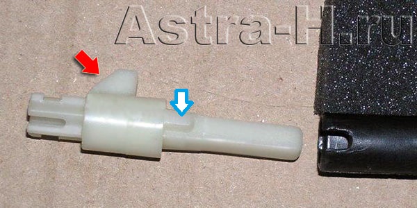

Ale na tom ruském odkazu se mluví právě o novějším způsobu napojení klapky na motorek, pomocí toho mezikusu.
Pokud to otrocky přeložím :
Nová modifikace klapky
GM změnil klapku a provedl potřebné změny (viz foto), nyní je problém "rozbití" klapky irelevantní, ale bohužel v případě situace popsané v této části je elektrický pohon rozbit, což je dvakrát dražší, takže aktuální stabilizátor (viz Obr. dále) jeho význam není ztracen!

Takže ještě jednou - ten mezikus na fotce dole přijde pravou stranou do toho pouzdra na klapce a levou stranou do motorku ? Nebo to je celé jinak ?
Marek65
Příspěvky: 281
Příspěvek od Marek65 »
Ano presne tak, ved opacne to ani nemoze pasovat.
dvorak
Příspěvky: 66
Registrován: 23 dub 2014, 18:37
Příspěvek od dvorak »
Díky, ještě se zeptám, zda ten výstupek na mezikusu (označen modrou špkou) přijde do té trubičky nebo zda v té trubičce musí být pro ni výřez.
