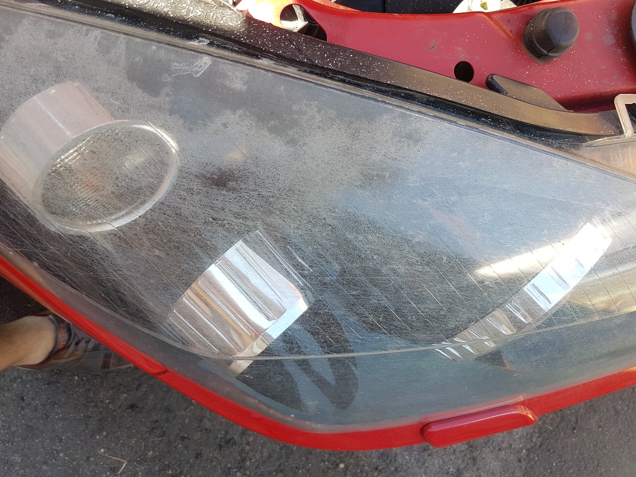

mironto píše:Urcite daj na to UV lak, nech to nemusis robit o rok znova.
Uz jsem objednal UV lak na svetla (SprayMAX 2K Bezbarvý lak + základ na světla). Cekam na lepsi pocasi, musi to chvili vydrzet bez laku jen s voskem. Pred nastrikem to stejne budu jeste jednou lestit a poradne odmastovat 8-)

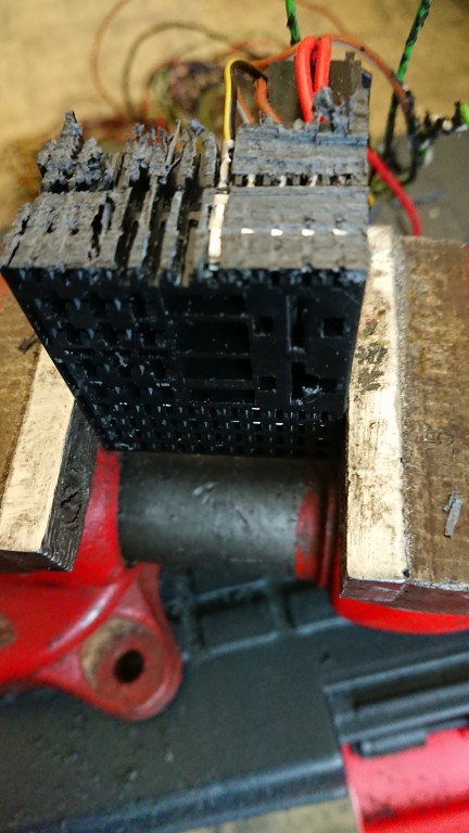

Profesionální vypinování konektoru X1.. :mrgreen:

Trochu se leštilo
