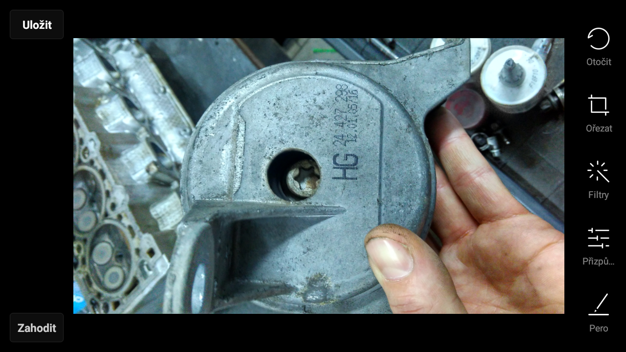

tak po posledním zákroku problém odstraněn, je zvláštní že věc co není na podvozku může něco takového způsobit......
Kdo pozná co to je... ;)
Solik
Příspěvky: 519
Bydliště: Zlínsko
Re: Vibrace za jízdy do vozu a řízení
Příspěvek od Solik »
Tipuju silentblok uchycení motoru...
11roman11
Příspěvky: 159
Registrován: 04 kvě 2009, 20:26
Příspěvek od 11roman11 »
Jo trefa.... vyhráváš bludišťáka 8-)
