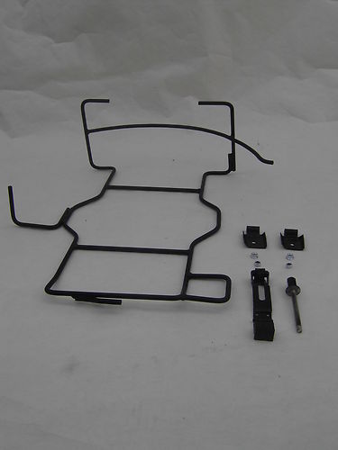

Nevim jak ostatni, ale kdo mel to poteseni ze nekdy pichnul a ma v aute misto rezervy tu sadu na opravu pneu s kompresorem vi o cem mluvim. Nerikam ze je to spatna vec, treba na nafukovani matracky, kola a nebo nejake dalsi detske silenosti nekde u vody je to super :mrgreen: ale to jak pak na pneu servisu spackovali a nemluve o situaci, kdy by byla dira tak velika ze by ji to nezalepilo jsem dostal tip ze soudruzi v DE na ebay prodavaji sadu na dodelani, aby mel clovek sebou plnohodnotne kolo... cena DRZAKU s dopravou max 100 EUR coz ve srovnani s orig dilem je min jak polovina :shock: kvalita praskoveho lakovani je otazka nez to prijde, ale i tak ...
Takze pokud by mel nekdo zajem ja budu objednavat urcite a jak to byva vic kusu mozna sleva a nemluve doprava, takze kdo by do toho sel piste SZ, zaloha 100%

Konecne odpoved od prodejce .... :shock: cena s dopravou je 70 EUR coz je necelych 1800,- Kc, takz pokud nekdo vaha at prestane :lol: objednavat budu koncem pristiho tydne, jak jsem psal zaloha 100% predem na ucet.

Zkusím oživit toto starší vlákno - uvažuji o montáži koše na rezervu na své béčkové Zafiře a na konkurenčním webu (kde jsem u rady kolegovi na opravu dostal roční distanc za to, že jsem dal odkaz na naše géčkové forum) někdo píše, že koš je shodný pro Áčkovou i Béčkovou Zafiru, ale výsledek už tam nepopsal, jestli je to pravda. Máte to někdo odzkoušené, že ty koše jsou zaměnitelné? Na vraku to pro béčkovou vychází nejlevněji za litr s dopravou, áčkovou zafiru bych možná sehnal i unás v Třebíči na vrakovišti. Dík za odpovědi.

vasekpetr1 píše:...někdo píše, že koš je shodný pro Áčkovou i Béčkovou Zafiru, ale výsledek už tam nepopsal, jestli je to pravda. Máte to někdo odzkoušené, že ty koše jsou zaměnitelné?
Kos je ten isty, hak je ale iny (nahrada pre Z/A je podla katalogu teraz hak zo Z/B, takze to asi bude vsetko pasovat).

Dík mironto, vypadá to nadějně, zkusím zajet k nám na vrakáč, jestli se mu tam nějaká áčková zafira nepovaluje a co by za to chtěl.
