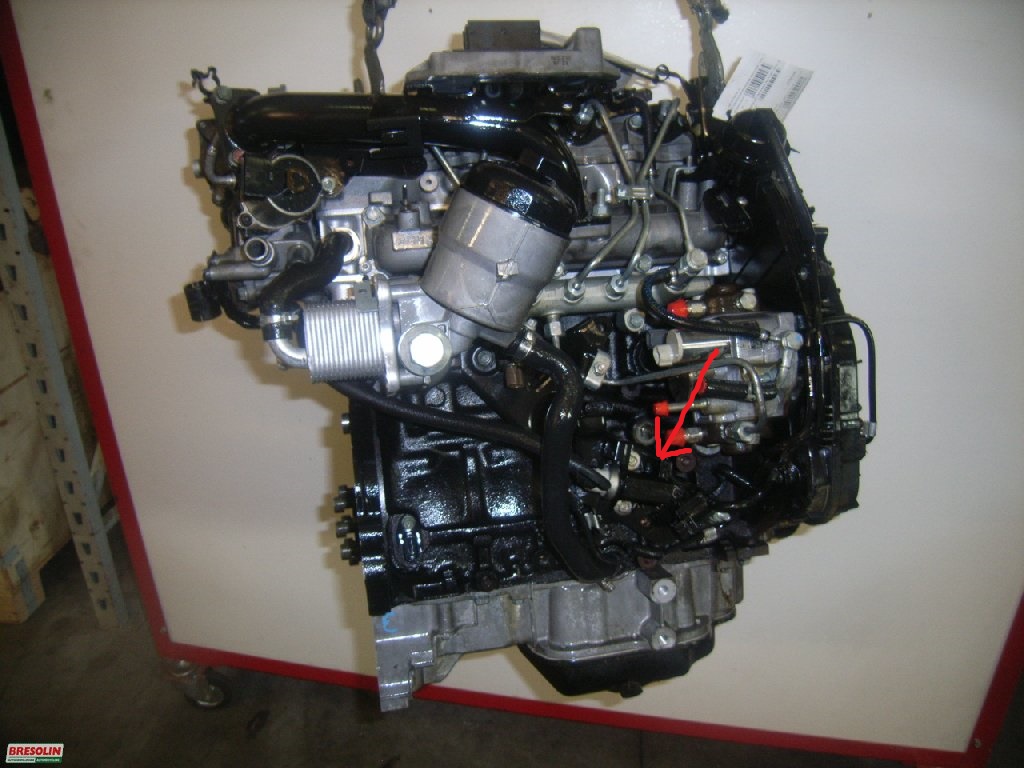

Kde najdu regulační ventil turba a sítko, které se zanáší?
Opel Astra 1.7CDTi 74kW
Re: chyba 050074
Postavíš se před auto a je na levé zadní čísti motoru. Tady máš foto.
Astra H 1.7 74 kw r.v. 2007
