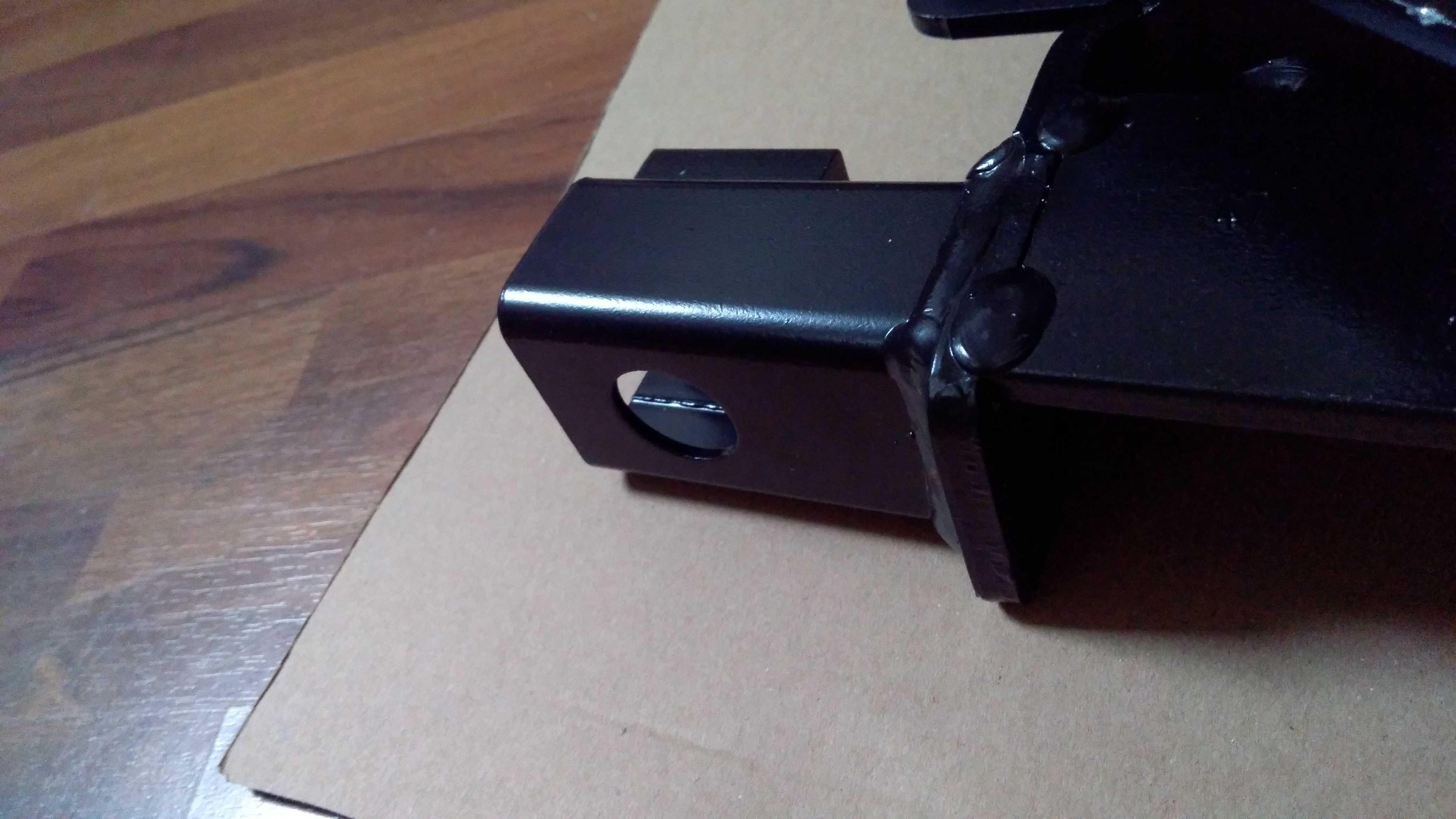

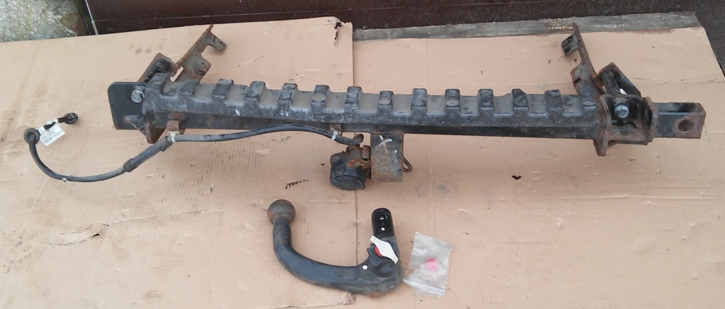

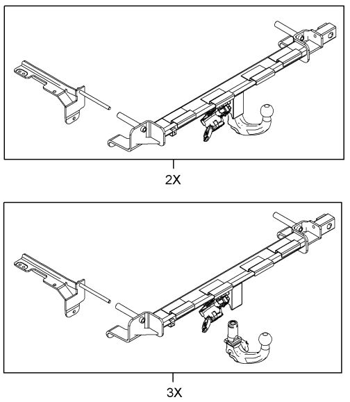

Ozivim tuto starsiu temu. Zrejme budem potrebovat tazne, tak som zacal preverovat co a ako. Podla EPC su pre Zafiru dve tazne - pevne 9163231 a s odnimatelnym hakom 9163232. V nakrese maju oba otvor pre montaz tazneho oka (kocka s dierou uplne vpravo).

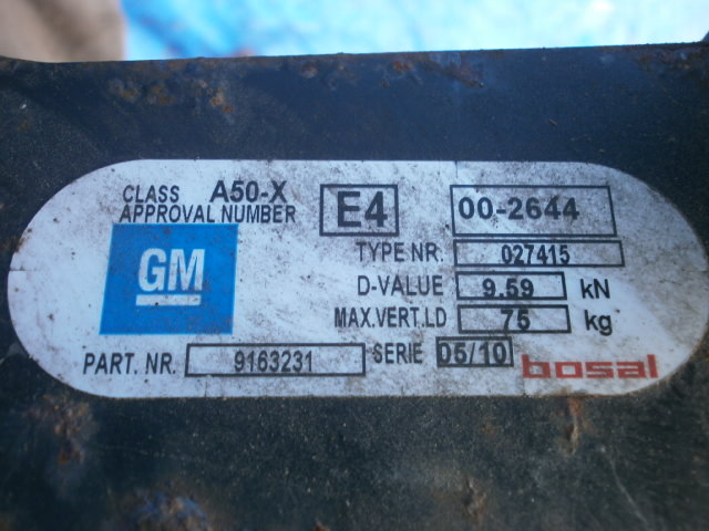

Presiel som par inzeratov na allegre a hladal v google images a pre pevnu gulu by sa malo jednat o tazne Bosal, ktore ale nema uchytenie pre tazne oko:
Obrázek Obrázek
Tazne Oris s odnimatelnou gulou (aj ked nema znacku GM, podla toho, co som nasiel, by to malo byt tazne montovane original v Opli) naproti tomu uchytenie na tazne oko ma:
Obrázek Obrázek
V manuali pre Zafiru sa pise ohladom tazneho:
Všeobecné informácie
Používajte len ťažné zariadenie, ktoré bolo schválené pre vaše vozidlo. Odporúčame Vám, aby ste zverili dodatočnú montáž ťažného zariadenia servisu. Môže byť nutné vykonať zmeny, ktoré majú vplyv na chladiaci systém, tepelné štíty alebo iné zariadenia.
Montážou ťažného zariadenia sa môže zakryť otvor ťažného oka. V takomto prípade použite na vlečenie tyč s guľovou hlavou. Tyč s guľovou hlavou držte vždy vo vozidle.
Nasiel by sa niekto s original taznym a potvrdil tuto hypotezu, ze pevne tazne nema a odnimatelne ma otvor pre montaz tazneho oka?

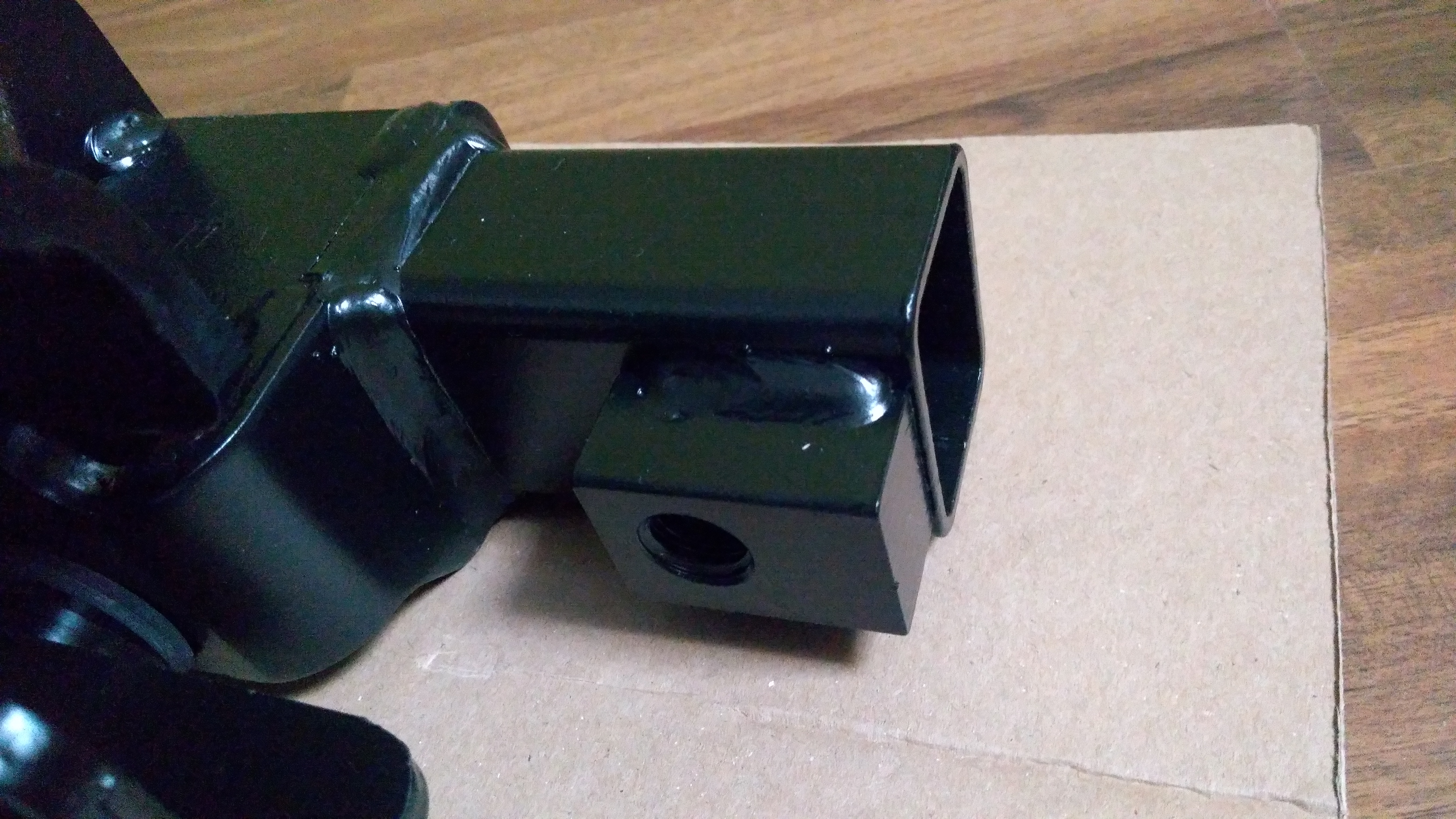

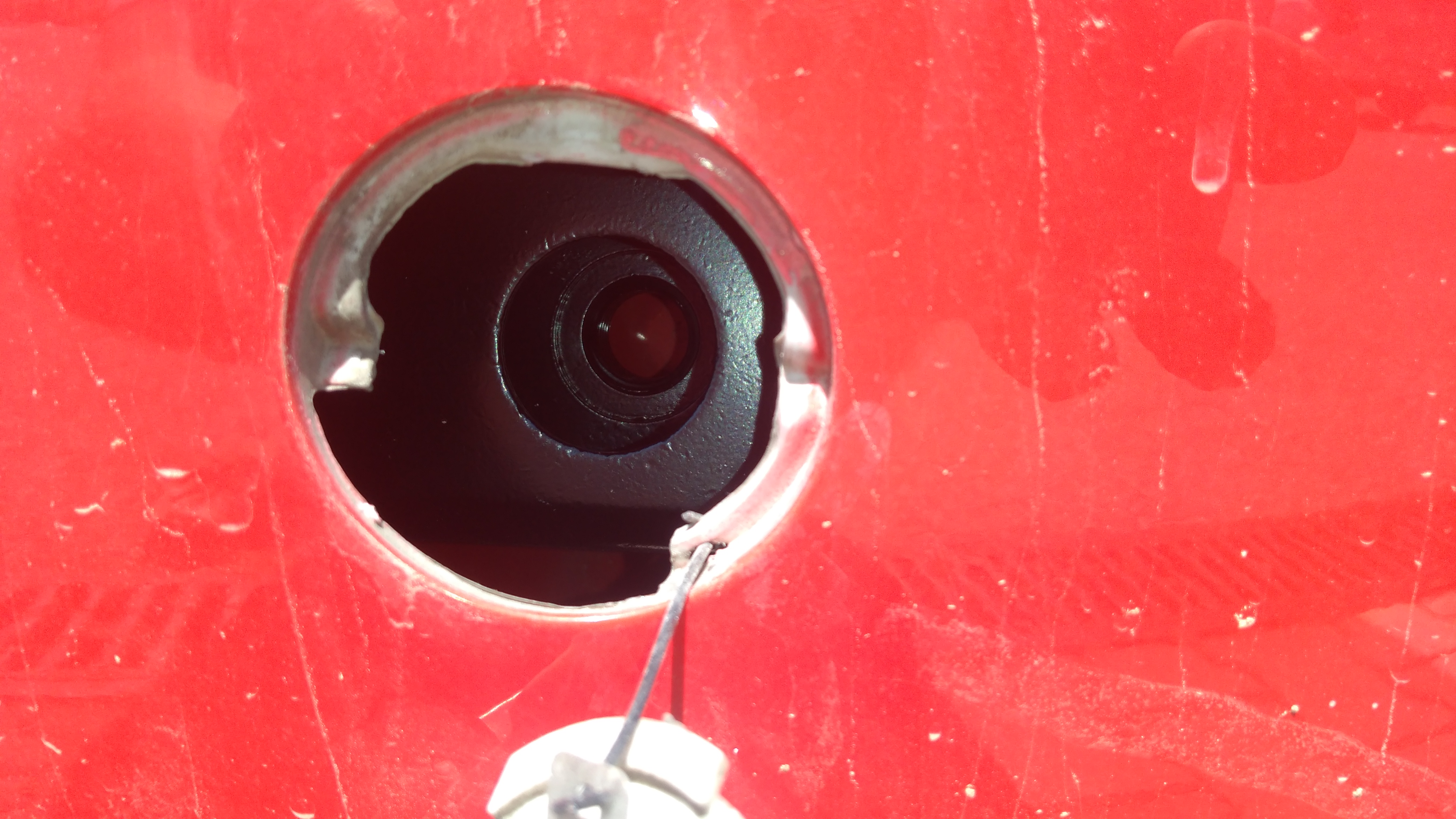

Takze ak chcete mat aj tazne oko, musite volit Oris s odnimatelnym hakom.

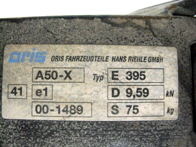

Hladaj Oris E395. Ak je to origo ono (nie Bosal), tak zavit ma. Ja som ho kupil na nemeckom eBay, ale teraz pozeram, ze uz nie je v ponuke (len ten Bosal, ktory nema navrchu tie plechy, penu a tazne oko). Takze asi jedine nejaky bazar alebo allegro. Tam ale predavaju vacsinou zhnite a naburane. Este mozno toto stoji za to, aj ked tam chyba ta vrchna pena:
http://allegro.pl/hak-belka-oris-opel-z ... 68815.html
Alebo potom v Opli za 631,20 € ;)
