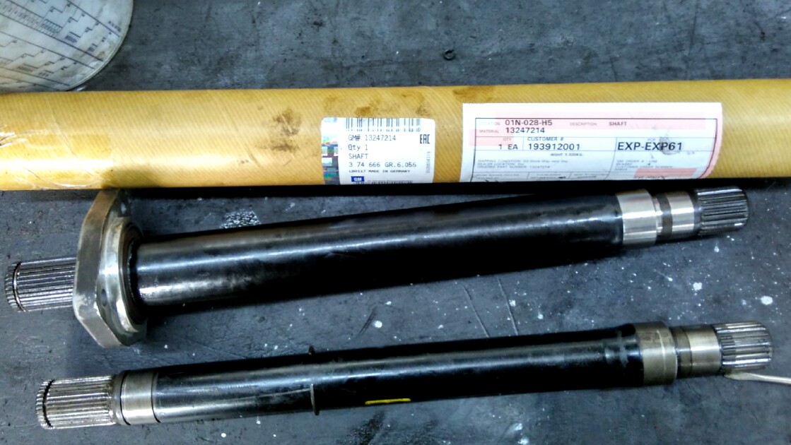

Zdravím, závada se postupně zhoršovala až do dnešního stavu kdy ve 110 se začne chvět volant, ve 130 už to je cejtit v autě, 160 - 200 příšerný.... to se nedá.
před dvěma lety sem měnil pravou poloosu a pomohlo to na 3000 tis.km
no a nedává jsem dával tudle pomocnou hřídel abych omezil výkyv vnitřního kloubů, no a nic...
výkyv menší a beze změny

hele mě se to vyřešit prozatím nepovedlo, poslední zákrok byl výměna diferáku v převodovce a znova obě poloosy a ještě horní uložení tlumičů....
výsledek je takovej že se mi přestalo klepat auto, vibrace zmizely a zbavil jsem se trhání při přidání a ubrání plynu......
Každopádně volant se mi pořád klepe. Už to není tak hrozný jako to bylo, ale furt mě to prudí když jedu dálku.
