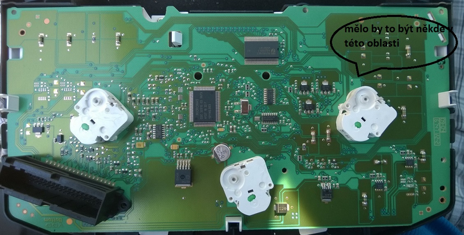

Zdarec přátelé, chtěl bych oživit toto téma, dodělal jsem tempomat přítelkyni na astra h 1.6 xep , vše povolil ipc-ecu+cim aktivované tempomat jede, jak jsem se dočetl zřejmě tam není led 1206 zelená, měl jsem budíky venku tak sem dám foto zezadu, dopájel to tu někdo z vás ? Může mi někdo poradit postup a nářadí jak na to , kam ji heftnout?
V opcomu jsem zkoušel test v IPC a nic se nerozsvítilo.
Díky za postřehy.

Ona by měla svítit nějaká kontrolka ??
Co mam astru nic nesvítí při tempomatu. už jsem si na to zvykl...

Jak psal Pueblo, taky jsem radši když to svítí. Pokud už to někdo řešil a dodělal tak prosím o postup, klidně se něčemu přiučím.

Zdravím, snáď mi tu niekto pomôže. Dorobeny tempomat ok, ale nesvieti led, aktivovanú ju mám ale nie je v budíkoch, nesvieti ani po naletovaní a nenameral som ani prud na mieste zapnutej led. Viete mi poradiť, čo všetko treba poprepájať na plošnom spoji budíkov, aby mi led fungovala?
