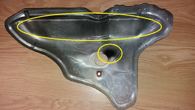

Technik mi hovoril o viacerých možnostiach, ktoré môžu spôsobovať tieto zlé hodnoty. Tak mi to nedalo a skúsil som rozobrať kryt nad katalyzátorom, našiel som zospodu krytu tmavé fľaky a na zvodoch od motora smerom ku katalyzátoru dve praskliny. Myslíte, že by tieto dve pukliny mohli ovplyvňovať emisie? Mám sa popozerať po novom katalyzátore?

Priložil som aj fotografie môjho katalyzátora s krytom do tejto správy, tak sa to hádam zobrazuje :)

Kryt zvodov nad katalizátorom
Výfukové zvody z motora do katalizátora
