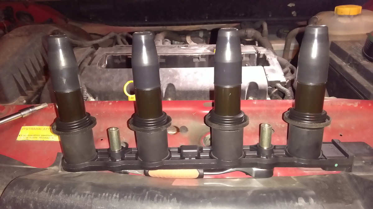

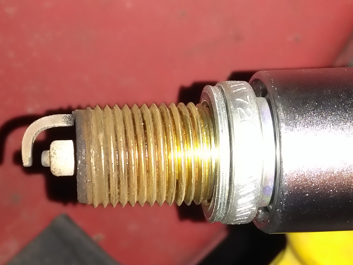

Moja Zafira A16XER mi zacala jemne cukat v nizkych otackach 1500-2500 pri zatazeni motora. Zacalo sa to niekedy v decembri, ked zacali silne mrazy. Motor v tychto otackach poskubava, ked pridam plny plyn, a zmizne to, ked dosiahne ~2500 otacok - napr. pri vyjazde z kruhaca na trojke z 1500 do 2500. Nedeje sa to pravidelne, a doteraz to stale zmizlo po prejdeni >20-30km. Akonahle su otacky pod 1500 alebo nad 2500, tak to necukne ani raz. Auto ma tah, ziadna strata vykonu, v podstate zrychluje aj medzi 1500-2500, len to vtedy poskubuje (je to take slabe, ale citelne, aby si to vsimol aj spolujazdec). Diagnostika nevypise ziadne chyby (plyn+brzda ani OPCOM).
Precital som prispevky s podobnymi problemami a niekde to sposobovala zapalovacia lista, niekde sa odporucalo vymenit vahu vzduchu. Auto ma najazdene 54000. Vybral som zapalovaciu listu (GM Delphi) a skontroloval sviecky (este neboli menene, v lete mali byt v plane). Lista vyzerala bez znamok opotrebenia, kontakty na sviecky ciste (neviem, ci sa da poznat podla zraku vadna lista, asi nie), sviecky sa mi zdali v pohode az mozno na stvrty valec, kde je viacej spalenin v zavite. Ked som to naspat poskladal, isiel som na skusobnu jazdu a auto islo bez jedneho cuknutia vyse 20km. Podobne dnes rano do prace 30km, skublo to len jediny raz. Poobede ta ista trasa spat a uz to skubalo dost casto (hned po rozjazde na dvojke, alebo akceleracia na obchvate na patke z 1500 otacok, prestalo to az pri 2500).
Planujem najprv vymenu zapalovacich sviecok. Ak to bude dalej cukat, tak asi vymenim zapalovaciu listu - aspon podla toho, ze ked som to rozobral a znova poskladal, tak to na chvilu prestalo robit (aj ked to mohla byt len nehoda). Alebo sa da podla tych priznakov vylucit poskodenie listy a mam sa zamerat na nieco ine?

A este stvrta sviecka a lista (kedze viem prilozit len tri obrazky do jedneho prispevku).

Tak to vyzera, ze som tej original GM liste krivdil. Vcera mi dosli nove sviecky od vojtu (vdaka!) a zapalovacia lista Delphi (inac made in china, ale tam sa uz dnes robi asi vsetko). V ramci diagnostiky som sa ale najskor rozhodol prehodit sviecky medzi 1-2 valcom (sviecka 1 bola dost ocadena). Zmazal som chybu, nastartoval a urobil cca. 2-3km kolecko. Motor cukal ako blaznivy, ECN chybu sa mi ale nepodarilo vyvolat. Tak som vybral vsetky sviecky (cierne, jak keby som jazdil tych par kilometrov na ropu), nasroboval nove a chcel vymenit aj listu, lebo bola dost zima a nechcelo sa mi uz s tym drbkat. Nakoniec som ale skusil predsa len dat naspat povodnu listu. Urobil som zase kolecko, motor isiel za plynom ako vino, ani stopa po cukani. Dnes dalsich 60km a ziadne cukanie, motor taha v celom spektre otacok.
