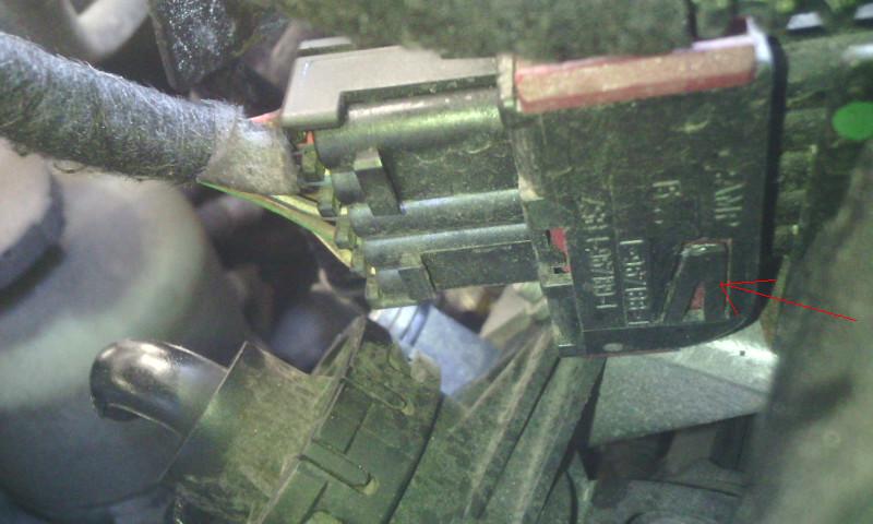

Zdravím nevíte někdo jak se dá tento konektor rozpojit ?? Místo není jedna ruka v prostoru druhá nevejde :D
Je umístěn čelem k motoru vlevo vedle karburátoru , pod sacím potrubím
Jsou tam takové packy/označeno/ ale nerad bych je ulomil , když to není na rozdělení.
Díky

já ti teda nevím :) podle mě bys měl vysunout ten červený plast směrem k sobě a ono by to mělo jít pak rozpojit

dobrý nápad, zkusil jsem to ,ale nejde ,možná na silu, jsou tam rýhy /shora/ ale šroubovákem bych to zničil, nebo ne...
jako ty označené šipkou ?????

když vezmeš lochý šroubovák a zatlačíš mírnou silou mělo by to povolit,na ten největší červený kus od spoda nahoru,většina těhle držáků je v autě na stejný princip. Zkus použít trochu síly (pouze na vlastní nebezpečí :D ) ale nemělo by se nic stát

Super díky moc za pomoc , šlo to , jak jsi popsal dokonce to i protikus vysune .
Díky moc :D
