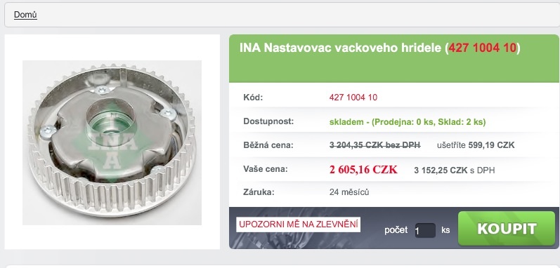

Stane tím myslíš tohle? Ale to má jinej OEM kód, teda pokud je to ono tak s tím už dopředu počítám a včetně řídících ventilů vačky to dělá včetně rozvodový sady za matroš cca. 10T, samozřejmě bez práce ;)

Dender nikoliv, je to položka č.19
http://ecat24.com/opel/catalog/part/1/9 ... 3,417,437/
