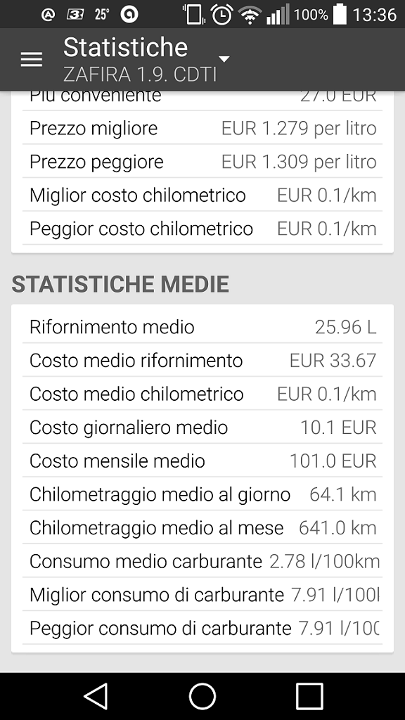

1. Klima se od koupi v podstate nezastavila, v teplotach 36-38°C to ani jinak neslo. Az ted, asi 5 dnu co klesli teploty na vcelku prijemnych 26-28°C, takze mam trvale nastaveno na 24. Rano kdyz je 18 stupnu tak to topi... :D
2. nohu urcite nemam tezkou. Radim malinko vys, podtacet to rozhodne kvuli dvouhmote nechci. Krome toho, zkousel jsem jet na sestce ustalenych 90, a okamzita spotreba primo otresna. Na petku to jede lip, i spotreba je v norme kolem 5,5l/100km.
Za 6 radim az od 110 km/h.
3. kola jsou 225/45 17, vyvazena hned po koupi, vzorek a tlak dle predpisu.
Brzdy jsou delane pred tydnem.
Jediny co jsem nevymenil je vzduchovy a naftovy filtr. Ale auto pocitove jede velmi dobre, takze tam nevidim duvod vyssi spotreby.
4. kvalita nafty, at tankuji kdekoli, je v Italii vysoka. Nejcasteji tankuju na Q8 a Agip.
5. po natankovani a znulovani pocitadla BC, mi ukaze dojezd 700 km. Pokud pak jedu po dalnici do 120 km/h, vyleze to postupne na nejakych 830 km.
Vcera se vratil z dovolene v CZ nas mladej. Ma S-Maxa 1.8TDCi. Na plnou po dalnici 1380 km, a to ma jen o 10 litru vetsi nadrz... :?
Asi si v te italstine moc nepoctete, ale pochopit to jde i tak. Screen z Fuelia.

Nebabral niekto predtym so SW v ECU? Pokial je auto technicky OK, tak to moze byt softwarovy problem. Teoreticky ti ho mozu prehrat na nojnovsi v Opli za nejake drobne

Ahoj Mauro,dneska jsem se díval a dlouhodobou spotřebu mám na nějakých 19tis. km 7,1ltr,nevím,já jsem s tím najezdil nějakých asi 6 tis. km. zatím. Jinak na šestku jet 90 je opruz a to auto nejede a žere naftu aji mě. Taky jsem to zkoušel jak se to chová a dnes vím,že 6ku pod stovkou nemá cenu dávat,ten motor se trápí. Tož tak.

quicky píše:Nebabral niekto predtym so SW v ECU? Pokial je auto technicky OK, tak to moze byt softwarovy problem. Teoreticky ti ho mozu prehrat na nojnovsi v Opli za nejake drobne
Ted's mi nasadil brouka do hlavy. Zkusim se objednat na diagnostiku jeste tento tyden.

Ještě mě napadlo,co kola? Máš tam 17ky. Nechci vypadat jak hlupák,nevím jak je to teď na Zafiře,ale dříve se na Oplech musel zadávat rozměr kol do palubáků. Mluvím tedy o době Vectra A,Corsa A,Calibra. Kdyba někdo věděl,tak by mě to samotného zajímalo. :shock:

Objednan do Opla na 3.zari. Driv to neslo. :(

Palo58 píše:Ještě mě napadlo,co kola? Máš tam 17ky. Nechci vypadat jak hlupák,nevím jak je to teď na Zafiře,ale dříve se na Oplech musel zadávat rozměr kol do palubáků. Mluvím tedy o době Vectra A,Corsa A,Calibra. Kdyba někdo věděl,tak by mě to samotného zajímalo. :shock:
Ano rozmer kolies sa tam programuje, ale myslim ze su na vyber len dve moznosti. Z toho skoro vsetky mozne rozmery sa nachadzaju v jednej skupine. Tam problem asi nebude.
Cislo v BC nemusi byt zrovna presne, ale ked mu to vychadza aj podla uctov od benzinu, tak to asi bude spravne.
Neviem na kolkych km si to meral. Ja mam niekedy na prvych 1000km este vseliake divoke cisla.
