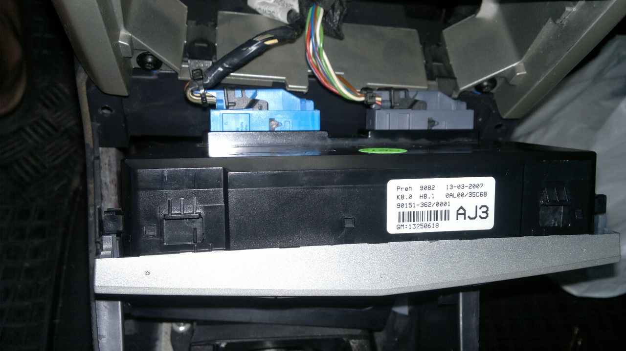

Zdravim,
na sivej svorkovnici su tieto piny neobsadene. Na modrej svorkovnici je obsadeny pin č. 23-ciernym vodicom a 24 oranzovym vodicom, 25 neobsadeny. Na obrazku som ich oznacil zltou farbou.
Medzi ciernym a oranzovym vodicom je odpor 4,14 kOhm pri horucom motore.
Este skusim odmerat rano pri studenom motore.
Su to tieto vodice?
Su to tieto vodice?

1) Teplota je v pořádku, tento motor má dvoustupňový termostat.jutino píše:V secret menu mi ukazuje coolant temperatur medzi 98 až 103°C.
https://www.opel-astra-h.cz/forum/viewt ... at#p129987
2) U modelového roku 2007 již vodič na Pin 25 nenajdeš, senzor výparníku se přestal dodávat koncem modelového roku 2005.
Pin 24 oranžový vodič (23černý a 24oranžový vodič) přívod k senzoru výstupní vzduchové ventilace.
Pin 26 zelený vodič (23černý a 26zelený vodič) Spínač pro kalibrační signál, záklopka rozvodu vzduchu.
Pin 8 šedý vodič (23černý a 8šedý vodič) senzor výstupní teplota pro nohy.
Nevím proč to vyhodilo chybu 1533, když se tam senzor výparníku přestal dodávat.
Nebude závada přímo v panelu (Řídící jednotce)?
