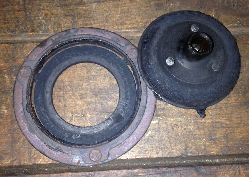

Ja som si tiez nasiel chvilku az vcera. Odpojil som cievku na kompresore, do konektora 12,5 voltov islo, ale cievka nezopina. Takze je cievka KO, uz som aj objednal druhu dnes. Dufam ze potom bude s tym zas pokoj  Cena cievky z CR 22euro.

ja idem menit tu cievku uz druhy krat, vydrzala 1 rok a 10 mesiacov….
EDIT: cievka je ok, rozpadol sa unasac, je tam taky gumeny segment a ten zhorel….
