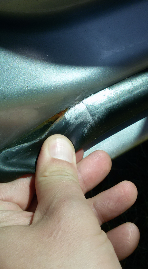

Ahoj,
začíná mě koroze na Zafiře. Problém je u spodního  těsnění zadních dveří. Jde toto těsnění bez poškození sundat? Rád bych to vybrousil a ponatiral antikorozní barvou.

pokud je to tesneni dole na prahu tak by melo jit sundta..na gtc je taky a je nacvaknute na zobackach..

Jj je to spodní. Vezmu mikro šroubovák a zkusím to vycvaknutí .

tiez mi tot tam riadne kvitne. a videl som to aj na inych zafirach (mozno aj astra). Vypada to na chorobu tohto auta. casom sa ta spodna lista rozpadne a urobi sa otvor medzi gumovou a plechovou castou. stoji tam furt voda a prve co zakvitne je ta diera kde je ta lista uchytena...idem to riesit, hadam to nemusim vyvarat.

Tak někdo šikovný při vystupování zabral nohou o to těsnění a je to tam opravdu jen nacvakle. Opatrně tedy sundat. Vybrousil a zalakovat. Nevím jestli to nebudu dělat, až na jaře, ale přidám fotografie.
