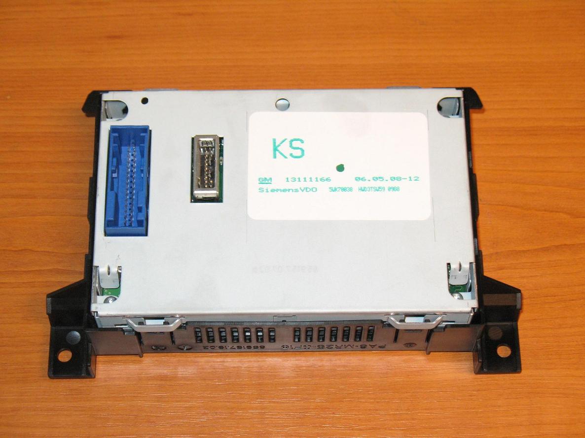

Super. A ako je to so zivotnostou tychto displejov? Kazia sa, alebo vydrzia dalsich 10 rokov? Je na displejoch nalepka alebo nieco podobne s rokom vyroby?
Re: Displeje Astra-H Zafira-B přehled, indexy, programování
Nevim o tom,zeby nekomu odesel.
mironto
Příspěvky: 927
Příspěvek od mironto »
06.05.08 je datum vyroby alebo je to tam niekde inde?
